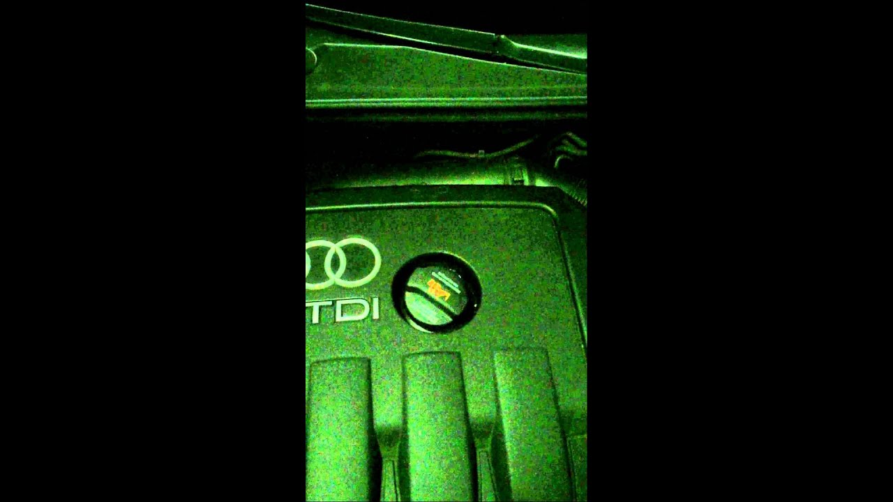

Könnt Ihr vielleicht folgendes bestätigen?
Wenn ich den Öldeckel aufdrehe und in liegen lasse, dann tanzt er wie in diesem Video.
Kommt schon viel Luft raus.
Wenn ich jedoch hinter der Kurbelwellenentlüftung Schlauch schaue, kommt da kaum Luft raus.
Ist die normal? Vielleicht kommt's daher?
