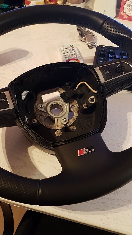

ich war heute beim Audi-Händler am Ort um mir mein neues Lenkrad einbauen zu lassen. Bisher war ein klassisches 4-Speichen Lenkrad verbaut (siehe Photo), ohne MUFU oder dergleichen. Das Neue hat allerdings schon Mufu (ebenfalls Photo).

Die obige Aussage vom Feundlichen ist falsch.
Neues Lenkrad-STG, neuer Schleifring, neues Lenkrad mit Airbag und dann noch codieren.
