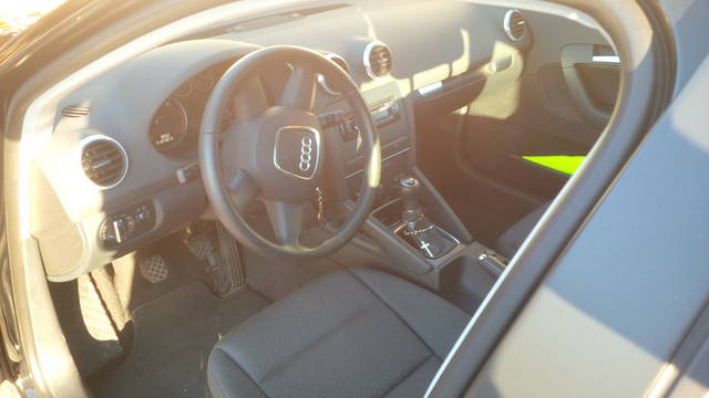

Ich Möchte mir einen Audi A3 BJ 2009 kaufen. Leider ist dort nur ein einzel-Din Radio verbaut. Nun würde ich mir gerne in einer Werkstatt ein Doppel Din Radio + Navi einbauen lassen. Am liebsten das hier:
Der örtliche VW Händler hat mir am telefon gesagt das wäre unmöglich. Beim A3 wäre eine solche Umrüstung nicht möglich.
Mehrere andere Werkstätten bzw Audi Händler haben mir gesagt sie würden es machen, das würde 1-2h dauern.
Hat jemand schon mal so einen Umbau in der Werkstatt machen lassen? Am Platz sollte es eig. nicht scheitern, siehe Bild im Anhang.
Seit Modelljahr 2007 gibt es den A3 in D nur noch mit Doppel-Din Radio!
Wenn man das Bild anschaut, sieht man auch, dass das eine nachgerüstete Blende ist.
Muss man halt mal schauen, was hinter der Blende an Steckern und Einbaurahmen zum Vorschein kommt. Dann kann man genaueres sagen.

Super, danke für die information. Laut der Vorbesitzerin wurde das Auto ohne Radio ausgeliefert und sie hat das einfach DIN Radio nachrüsten lassen.
Also wenn das eine prinzipiell auf Doppel Din ausgelegte Mittelkonsole ist hoffe ich daß der Umbau nicht alzu aufwändig wird.
