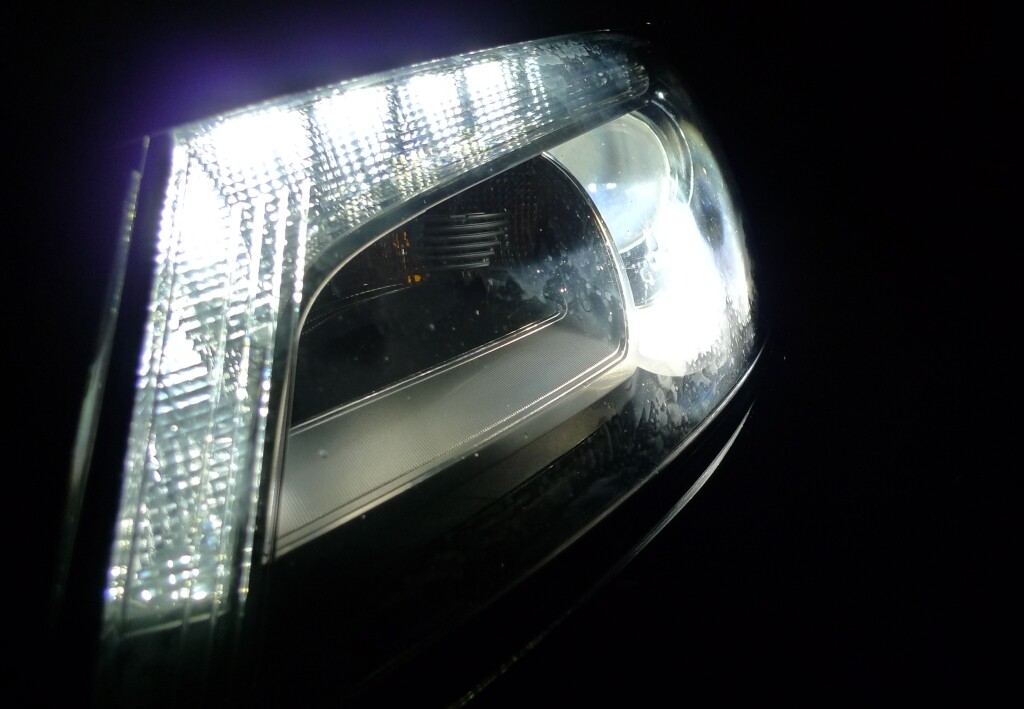

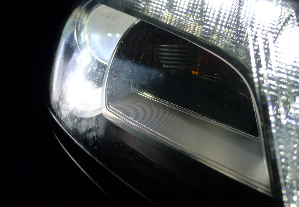

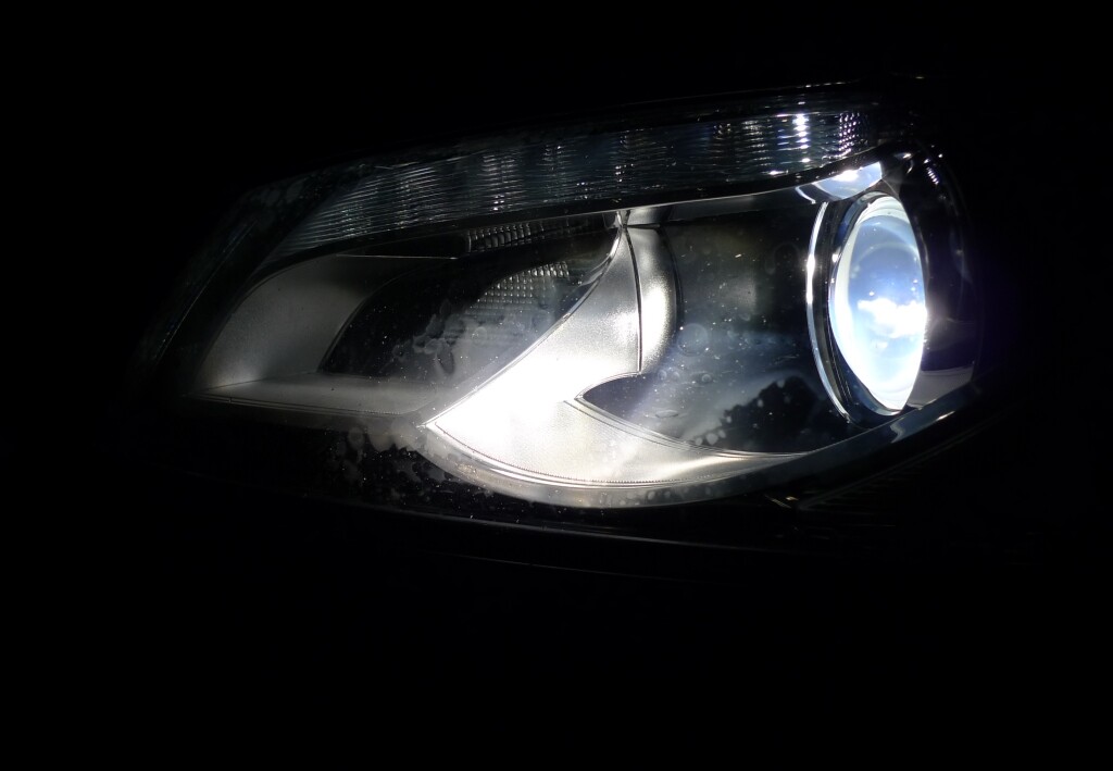

Wie der Betreff schon sagt, stellte ich heute in der Dunkelheit eher zufällig fest das meine beiden Bi-Xenon Scheinwerfer von innen "fleckig" sind (siehe beigefügte Bilder).
Was nun? Kennt jemand dieses Phänomen?

Das sieht aus wie wenn der Scheinwerfer schön öfter beschlagen gewesen wäre.
Die zusehenden Flecken sind getrocknete (vom Kondenswasser) Wasserflecken.
Würde mal zum Freundlichen Fahren und ihm das zeigen und auf Kulanz die kompletten Scheinwerfer tauschen lassen. (Kommt öfters mal vor)

Ab zum Freundlichen und reklamieren. Angeblich gibts seit Januar neue Scheinwerfer, bei denen der Nebel nicht mehr auftreten soll.

Zur Info, unter der TPI 2019163/4 ist der Fall generell bekannt (lt. Recherche bei MT)
