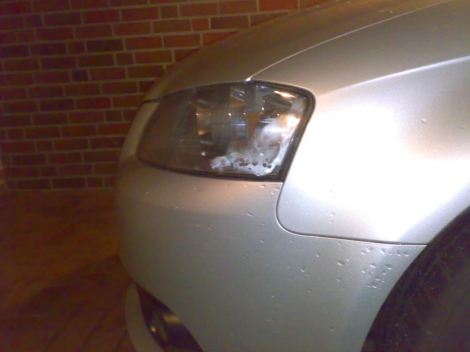

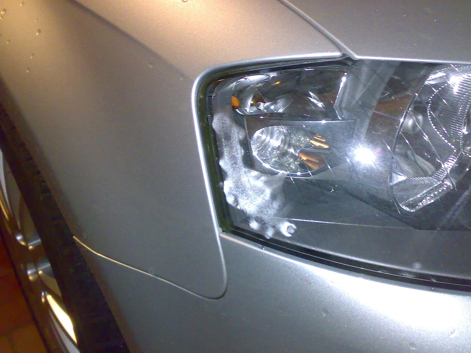

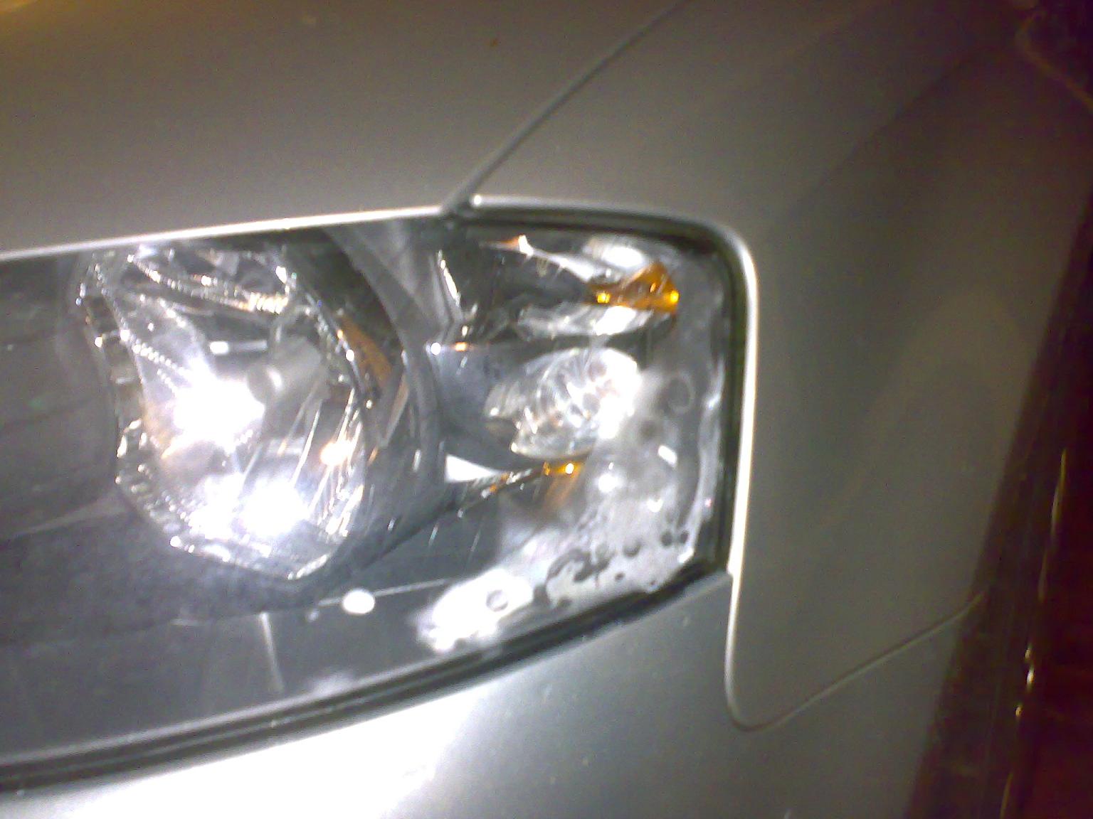

und zwar habe ich dieses genannte problem schon seit mehrern tagen… es scheint so als ob sich feuchtigkeit hinter dem scheinwerferglas absetzt / bilder zur erklärung :wink: / habe in der wiki leider nichts gefunden , bekanntes problem ?! habe ich einen garantie - kulanz anspruch ?!

steht dein Auto in der Garage?
tach steht im meisten fall unter nem carport / halbe garage :wink:
lg. rotze
achso!
Mach am besten den Deckel der Scheinwerfer auf und lass mal solange ablüften bis das Kondenswasser raus ist.
Kann Aber Sein,das du es dann nochmal machen musst,wenn es wärmer wird. Aber es hilft!
Hallo!
Ist beim 8P ein bekanntes Problem. Bei einigen wurden die Deckel getauscht.
Raoul
