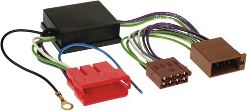

AUDI Aktivsystemadapter

Can-Bus Adapter wollte ich nicht verwenden, weil ich keine Lust auf Löten habe (vielleicht liegt hier auch ein Irrtum vor). Aber ich kann angeblich auch ein Zündplus vom Sicherungskasten holen und an den Kabelbaum anschließen.
