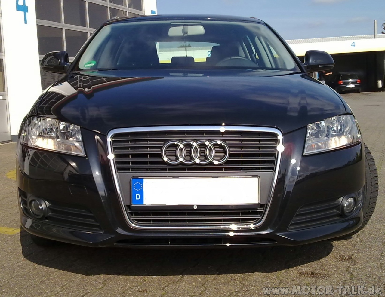

Hallo alles zusammen,
Habe derzeit die Hauptscheinwerfer (8P0941003K) verbaut und würde mit gerne an dessen Stelle die 8p0941004BB einbauen. Diese haben Ja Tagfahrlicht. Benötige ich für den umbau noch irgendwas?? Brauche ich einen Neuen Hauptlichtschalter und muss ich was umcodieren??
MFG Jadze
