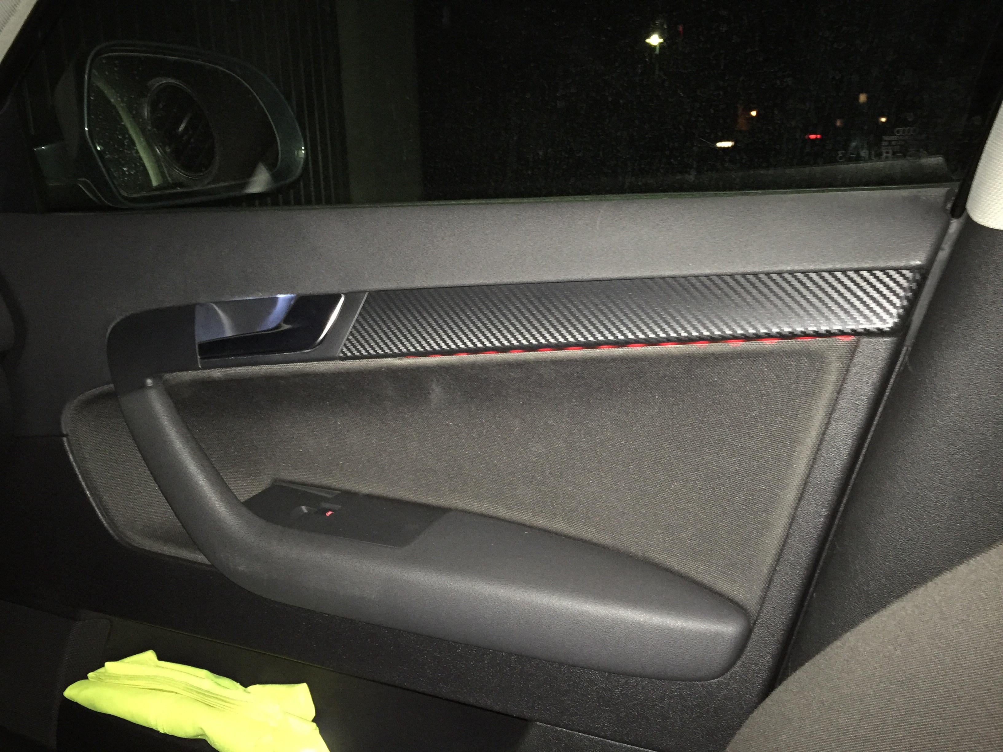

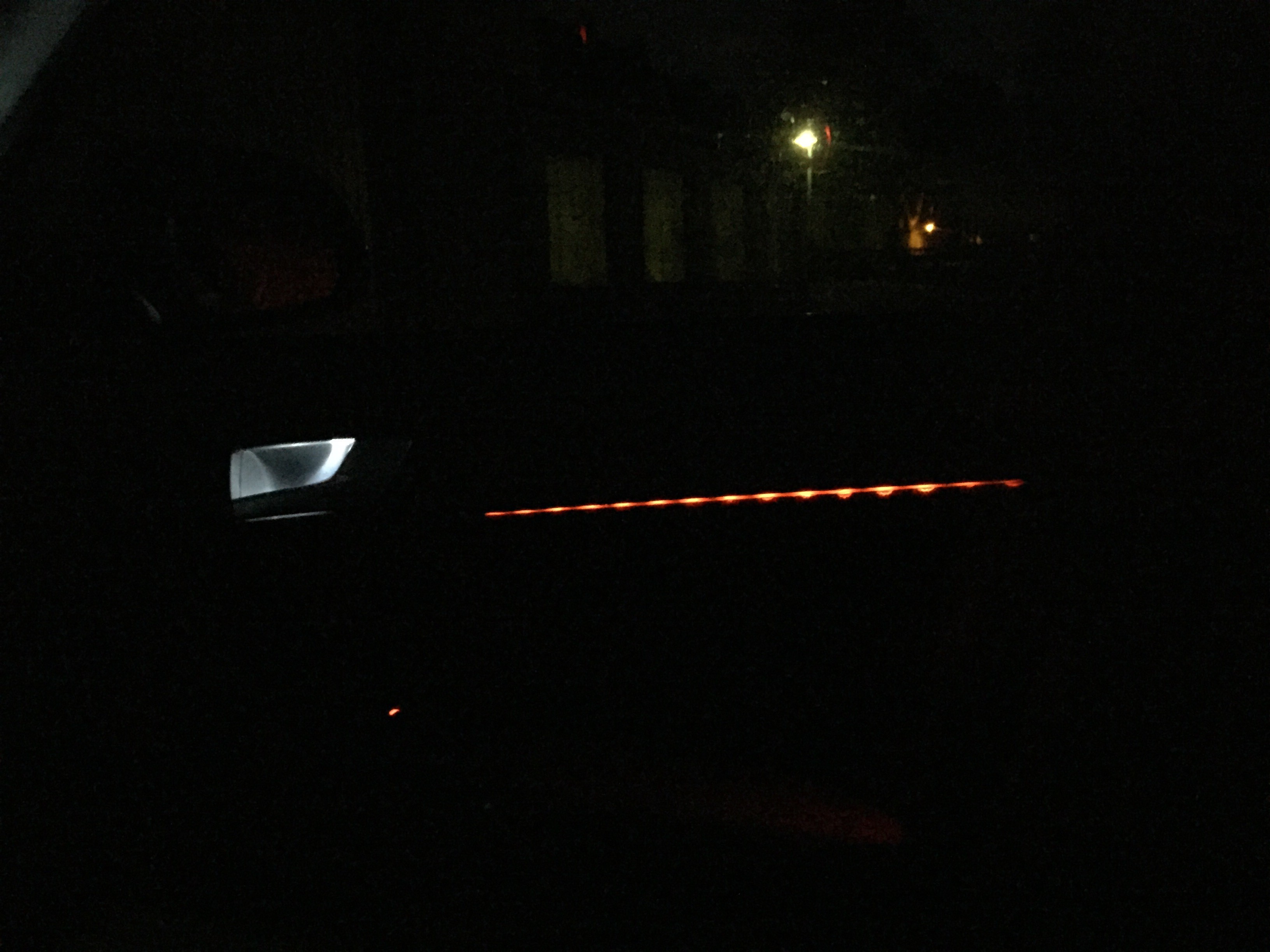

Neulich hab ich mir überlegt wie ich den Innenraum etwas verschönern kann und bin auf rote Led-Stripes (12V) gestoßen. Ich habe diese in die Zierleisten bei allen vier Türen verbaut. Eine einzelne Leuchtdiode hab ich ebenfalls verbaut, welche als Türgriffmuldenbeleuchtung dient (ich hoffe man kanns auf den Bildern halbwegs gut erkennen).

Bei der Fahrertür leuchten der Streifen und die einzelne Diode viel schwächer als bei den anderen Türen (an den Leuchtmittel liegts leider nicht). Angeschlossen hab ich das ganze an die Fensterheberbeleuchtung der jeweiligen Tür. Da ich keine Pinbelegung von den Steckern habe, hab ich einfach die kabel drangehalten und so herausgefunden welche für die Beleuchtung da sind. Ich denke es war blau-braun für Plus und braun-weiß für Minus (ist schon ein paar Tage her, deswegen bin ich mir nicht mehr sicher). :angel:
