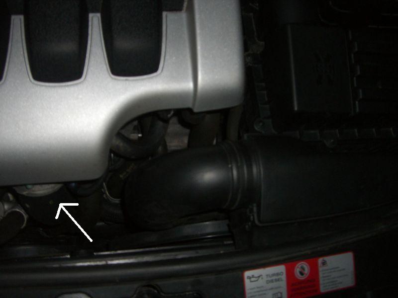

Hi…Hi…
Ich hab heut abend mein Auto angemacht…
Plötzlich kommt aus dem Motorraum ein komisches,
Geräusch… Ich hab am Bild einen Pfeil gemacht…
und das geräusch kommt auch wenn ich die zündung anmache…
gruß didi

Wie hört es sich denn an? Mit einem Pfeil auf einem bild kann ich nichts anfangen… bzw. nicht ohne "Geräusch"…
Wenn ich die Zündung starte, dann beginnt es sofort zu rattern (klappern) siehe Photo im Anhang.
Sobald ich die Zündung ausmache, wird das Geräusch weniger bzw. läuft noch ein bisschen nach …
Dort sitzt die Saugrohrklappe/Regelklappe und das AGR-Ventil.
Wenn es eine defekte Saugrohrklappe/Regelklappe ist bist du nicht allein. Dies ist ein bekanntes Problem beim 2.0TDI.

Hi… Hi…
ja die Saugrohrklappe/Regelklappe ist defekte…
aber beim mir leuchtet daß gelbe symbol der Abgasrückführung nicht…
Kann das durch das Chip´n kaputt werden ??
jetzt hab gleich eine neue Bestellt…
Hi Hi…
Heut hab ich die Saugrohrklappe eingebaut. jetzt läufter wieder…
war garnicht so teuer das Teil…
