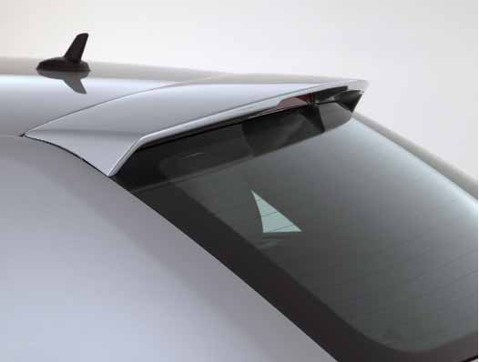

Und hier der Dachkantenspoiler von Votex:
http://zubehoer.audi.de/library/gifs/artikel/G_8P00716409AX.JPG

welcher isn des von votex? wie sieht denn der aus? ist das der, der der S3 von haus aus schon drauf hat? eben das originalteil und nicht zubehör teil? weil ich hab ja des origianlteil,des eigentlich mit geschraubt gehört, da ich aber eben nur kleben wollte musste ich halt die gewinde abschneiden
http://www.ts85.de/a3fshare/uploads/votex%20dks.jpg
