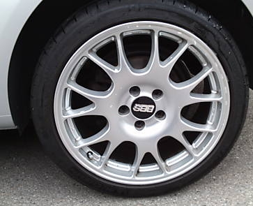

Hallo, ich interessiere mich für BBS-Räder in 8x18 ET44, Modell VZ033 mit Reifen in 225/40 ZR18. Passt die Rad-Reifenkombi ohne Probleme auf den A3 8P und ist eine TÜV-Eintragung notwendig (?)- ich habe die Felgen schon oft werkseitig auf dem A3 8P gesehen. Ist es richtig, das die Serienschrauben weiter verwendet werden können? Gruß, danke und schöne Ostern, Oliver

Hallo Raoul, danke für deine Nachricht. Die Serienschrauben passen- aber diese Felge mit einer ET von 44 ist nicht werkseitig auf dem Audi verbaut worden (ET 43 für A4 etc und 7,5x18 ET54 für A3). Ich habe ein ganz normales Teile-Gutachten von BBS; sollte dem TÜV reichen? Das Traglastgutachten werde ich mir dennoch zusätzlich besorgen. Die Räder habe ich bei AUDI hier in Bielefeld auswuchten und montieren lassen. Gruß + Danke, Oliver
Bilder sind nun in meinem Profil online. Frage- wieviel mm-Tieferlegung mittels Federn würdet ihr mir empfehlen? Habe an 30/30 mit H&R Federn gedacht? TÜV sollte natürlich weiterhin lächeln und der Komfort sollte nicht unbedingt zu stark eingeschränkt sein. In der Felgengalerie sind die Räder ebenfalls zu finden. BBS VZ033! Gruß + Danke, Oliver
