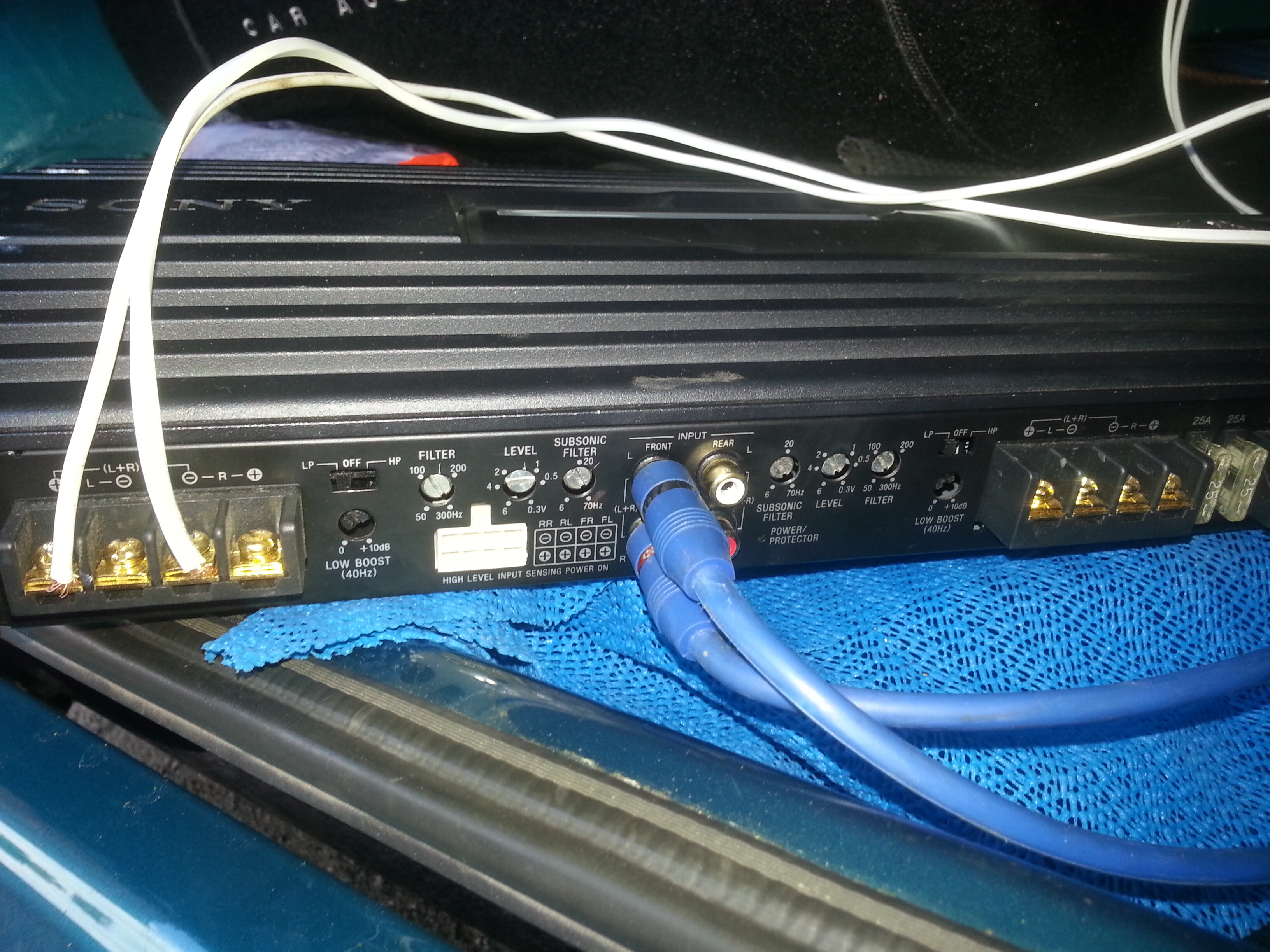

Was hastn für ne endstufe verbaut und was für nen radio?
ne sony mit 700watt (vorher nie probleme gehabt) und nen pionieer radio
hättest du noch ne bessere Bildquali?
oder du Verrätst genau was das für ne Endstufe ist:popcorn:
ist das ne Xplod??
ja hab ich auch grad mitbekommen xD
XM-ZR704??
ja ist eine
Gain = Level :wink:
Thx :essen:
http://pdf.crse.com/manuals/4113731311.pdf
Super … aber denn müsste ich ditt auf Null drehen … folge ist dann keen Bass

ja alles das was ich schon weiß … aber es ist halt nur beim bremsen oder beim aufblendlicht anmachen bzw ausmachen… selbst wenn der motor aus ist ist da son summen…
Ich tippe trotzdem auf masse fehler…Lege doch mal eine Leitung "Masse" direkt von der Batt zur Endstufe und Check dein Chinchkabel und Kauf dir evtl ein 4Fach geschirmtes und ein 1F Kondensator.
versuch ich heute nachmittag mal … kondi hab ich angeschlossen …ein wenig besser geworden isses
