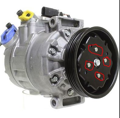

Update: wenn ich die Klimaanlage aus lasse beim losfahren rasselt nix.
WAS IST DAS??? :smiley:
Das Könnte das verdammte Blechding von de freilaufkupplung am Klimakompressor sein, hatte ich leider schon öfter.
Das "Blechding" kann man tauschen ohne einen neuen Kompressor zu verbauen (-;
Habs heute nochmal probiert rasselt auch wenn sie aus ist.
Wie sieht das teil aus?
Bei mir war das ding quadratisch, 4 stifte sitzen da dran, die haben spiel im gehäuse.
Bei mir war das klappern nur da, wenn die klima aus war, beim einschalten der klima war das klappern weg.
Das quadratische Ding am Klimakompressor meine ich :old:
Die 4 Stifte (sind rot markiert) sollen abbrechen wenn der Klimakompressor sich fest frisst,
so das der Multiriemen nicht von der Lichtmaschine fliegt und die Batterie weiterhin geladen wird.
Leider haben die Stifte zu viel Spiel und klappern im nicht belasteten Zustand (bei Klima aus)
Der Klima-spezi meinte nur "Musste halt nich immer so schnell fahren und auf der Autobahn / bei hohen Drehzahlen die Klima ausschalten " :vogel:
Oder ist da was dran?
Das ding war bei mir 3 mal kapputt, dazu habe ich bei 325tkm den 3. Klimakompressor.
