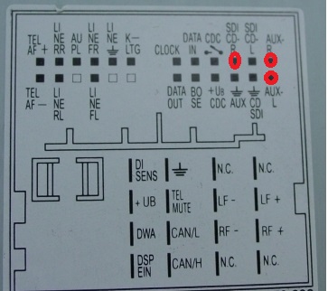

hallo mir wurde das autoradio gestohlen und ein neues wurde eingebaut. concert 3
nun geht aber der aux anschluss nicht ,denke mal sie haben es falsch angeschlossen .ich habe das radio rausgeholt und mir mal die kabel angeschaut das blaue kabel ist so angeschlossen wie auf dem bild ,denke mal da ist was falsch oder ? da hat die werkstatt wohl die stecker erneuert und es verdreht , hat einer von euch eine lösung bitte für mich ?
nachtrag habe umgepinnt und es geht immer noch nicht sagt mir jetzt nicht das es neu codiert werden muss weil vorher hat es aja auch geklappt
Klar muss das codiert werden das Radio ist ja neu woher so es wissen was im Auto sonst vorhanden ist
