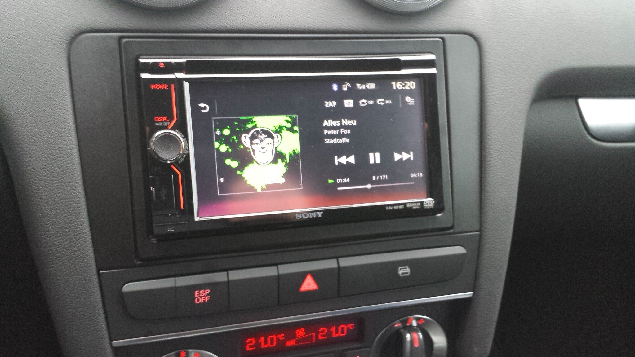

Also ich habe das Sony XAV nun seit ein paar Monaten und bin vollauf zufrieden. Es passt auch sehr gut ins Interieur des A3, weil du die Beleuchtung in alle Farben ändern kannst. Und das rot ist genau das der Innenausstattung.
Von der Bedienung und vom Klang ist es top und die Auflösung der Videos überragend. Freisprecheinrichtung ist auch sehr gut. Allerdings wie schon beschrieben: Radioempfang wird schlechter.
Von der Funktion MirrorLink via DriveLink habe ich mir mehr versprochen. Nette Spielerei, welche aber nicht alltagstauglich ist, wie ich finde.
Wenn du kein Navi brauchst, kann ich dir das XAV nur empfehlen.
Falls du Fotos willst, wie es im A3 aussieht, kannst du mir Bescheid geben und ich gucke, dass ich die Tage mal welche mache.

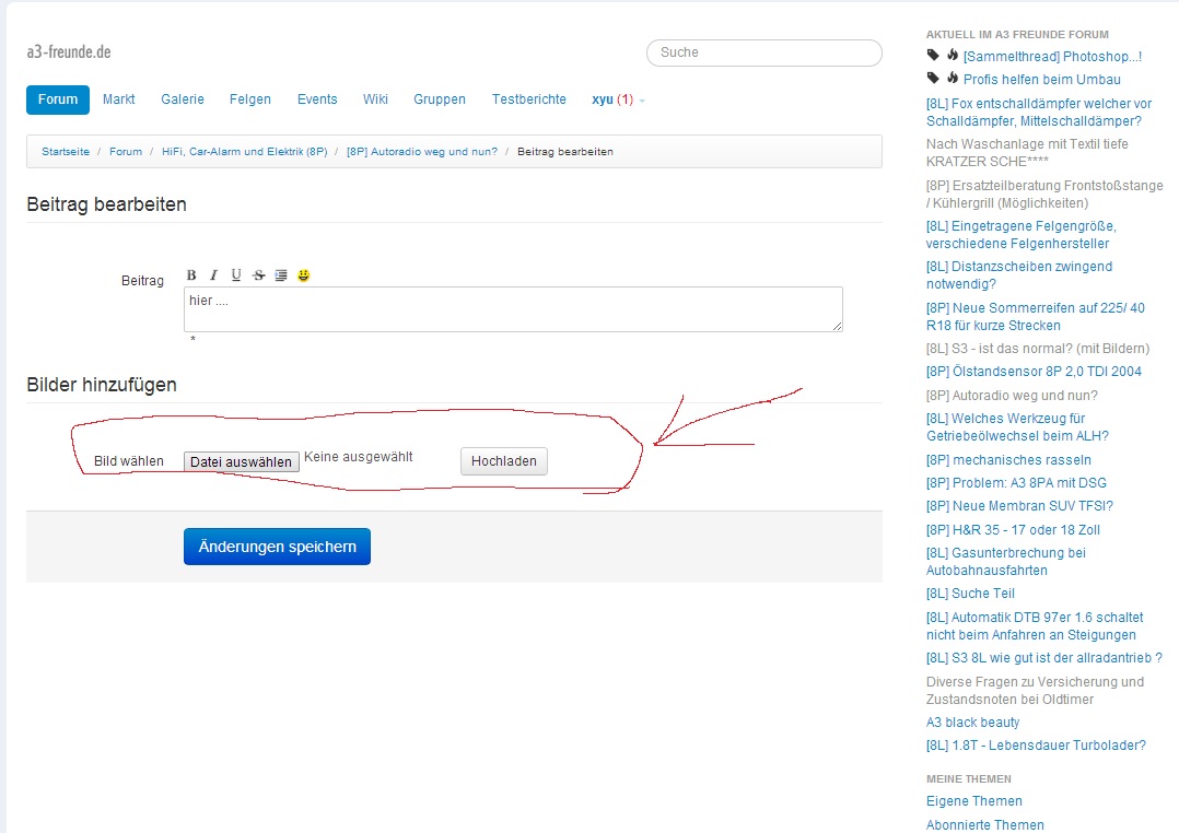

Ich versuche heute oder morgen Bilder einzustellen. Kann ich die hier hochladen? Wenn nicht, kannst du mir deine Mailadresse kurz per PN schicken?!
Hey Leute,
wenn mir jetzt noch jemand sagt, wie ich Fotos hier hochladen kann, würde ich das auch machen :slight_smile:
PS: Bin nicht bei sonstigen Upload-Seiten angemeldet, wo ich verlinken könnte.
@Nokia6230: Du kannst mir auch deine Mail-Adresse durchgeben und dann schick ichs dir kurz rüber.
hier …
einfach links oben neben deinem text auf bearbeiten (den stift) und dann upload
oder gleich folgenden link
http://www.pic-upload.de/

Danke xyu. Oben das Bild von dem XAV
