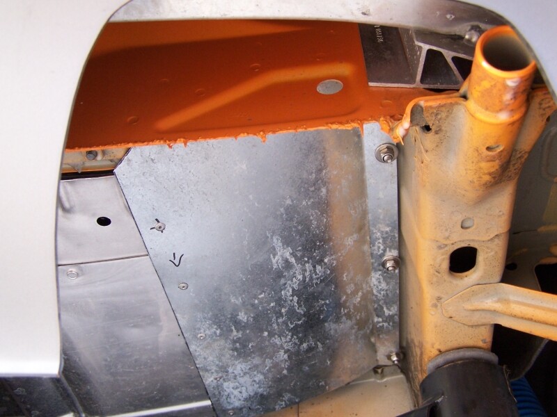

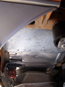

Der Batteriekasten im Heck ist bei allen A3/S3 mit quattro im Heck. Allerdings befindet sich nur beim 3,2 V6 auch die Batterie im Heck. Beim S3 ist sie vorne und der Kasten hinten ist leer.
Der Kasten muss aber nur entfernt werden, wenn du eine links/rechts AGA haben willst. Ich hab mir einen 4-Rohr Endschalldämpfer bauen lassen und den Kasten deshalb entfernt. Aufwand war nicht so tragisch.
Hier mal zwei Bilder mit dem original Endtopf und ohne den bereits entfernten Batteriekasten.
