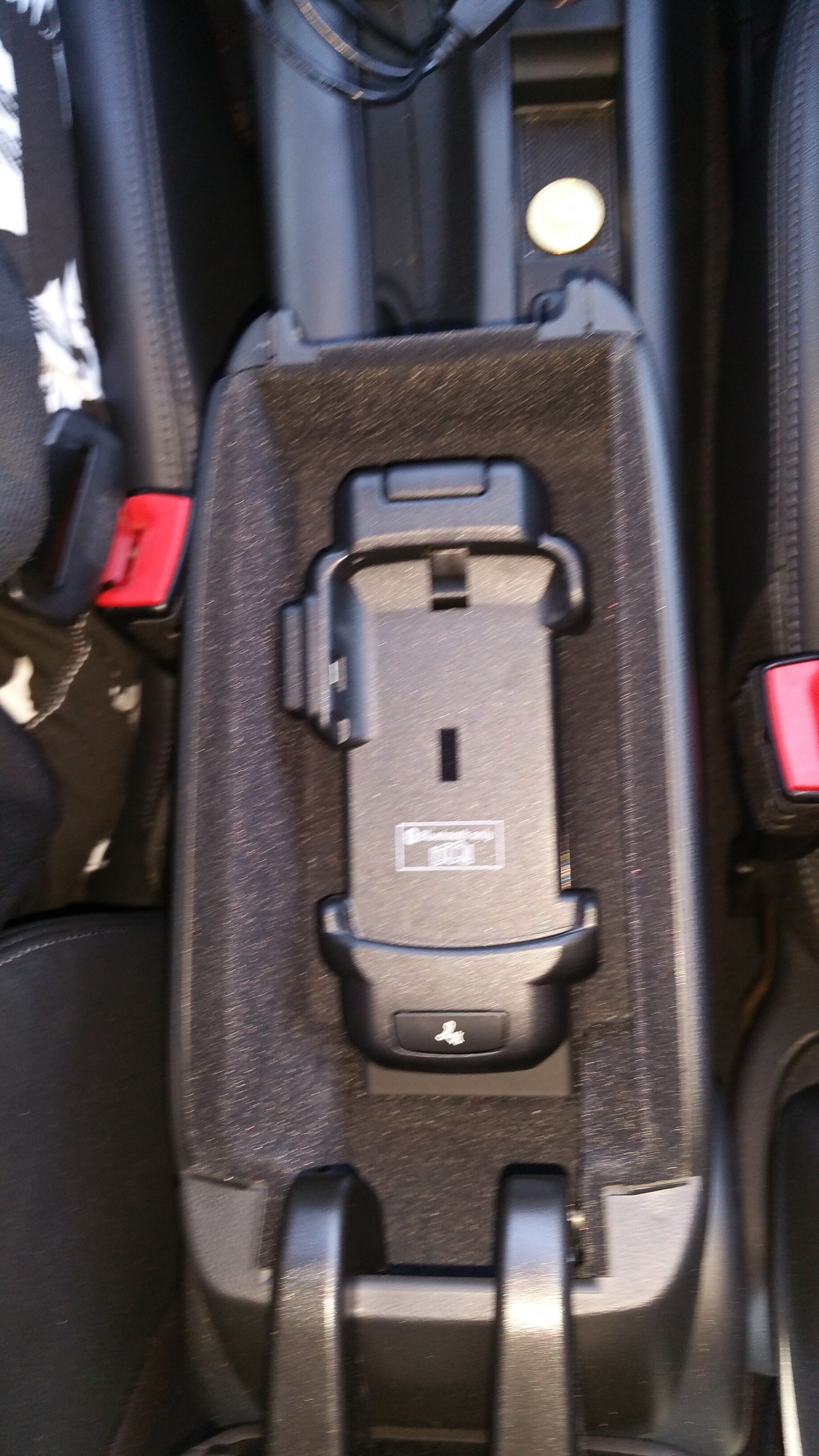

Hallo Gemeinde,
wie bekomme ich diesen Telefonadapter aus der MAL ausgebaut?
Danke im Voraus

MAL Ausbauen ( Ist dann am Einfachsten )
Deckel abnehmen ( Die Zwei Gelenkarme zusammen drücken und dann abnehmen )
Dann das Ablagefach aus der Verkleidung hebeln ( geht per Hand und verhindert Schäden )
Die Zwei Torx-Schrauben auf Höhe der Deckelhalterung lösen um die Verkleidung abzunehmen.
Auf der Unterseite sollten dann die Schrauben sein … oder das Teil ist genietet ! Kannste dann aber Bequem ausbohren :thumbsup:
nur den Adapter. Nicht alles :happy:
Adapter ist vorne eingehängt und hinten eingeklipst. Also vorschieben und ziehen
:lol: Er fragte nach AUSBAU ! Ich habe AUSBAU erklärt :watis: :zunge:
