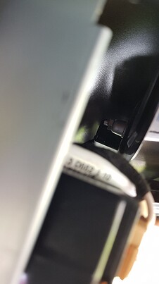

Ich möchte eine Rückfahrkamera bei mir installieren. Dafür habe ich mir die Dynavin Audi Cam206 Griffleisten Kamera gekauft.
Nun muss ich die gesamte Griffleiste ja demontieren.
Ich habe bereits ein Thema zu meinem Projekt gefunden, nur leider komme ich an die Letzte Schraube überhaupt nicht ran.
Hat jemand Erfahrung damit und kann mir einen Tip geben?
Vielen Dank im Vorraus!
(Bilder hänge ich gleich an)
Gabelschlüssel ist sehr fummlig geht immer nur ein paar mm
Habe meinen damals leicht abgeschliffen mein ich
Nichts abschleifen, sondern nur das Antennendiversity durch Lösen der Muttern und Entfernen des kleinen Steckers zur Scheibe lösen.
Dann kommst Du an die letzte der 4 Muttern ebenso dran, wie an die anderen 3 auch.
