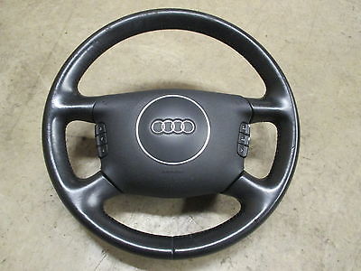

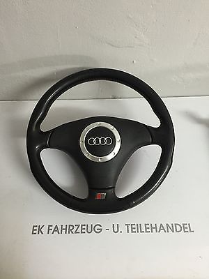

Hallo, ich haben einen 2004er 8P , wollte mal Fragen ob das 3 Speichen Lenkrad aus dem TT 8N passt? Habe nun das komische 4 Speichen Lenkrad mit MUFU… :slight_smile: lg
Fotos Lenkrad alt und Wunsch-neu?

Das erste Lenkrad ist verbaut, die Tasten werden nicht gebraucht lg

Das 2. Lenkrad ist verbaut.
4 gegen 3
Meines Wissens ist beides die gleiche Generation Lenkrad, also beides 1-Stufen-Zünder-Airbags (für Fahrzeuge mit nur einem Crash-Sensor).
Folglich sind beide Systeme kompatibel.

Vielen Dank, ich werde es mal umbauen :slight_smile: 👍
Alle 8P habrn mehrer Crash-Sensoren, einzig die Verkablung unterscheidet sich zwischen dem einstufigen und zweistufigen System. Beim Einstufen geht eine Leitung zum Sensor vom Steuergerät und die zweite Leitung am Sensor geht an die Karosserie als Masse. Beim Zweistufigen läuft auch die zweite Leitung vom Sensor zurück zum Steuergerät.
