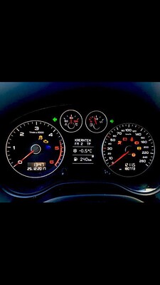

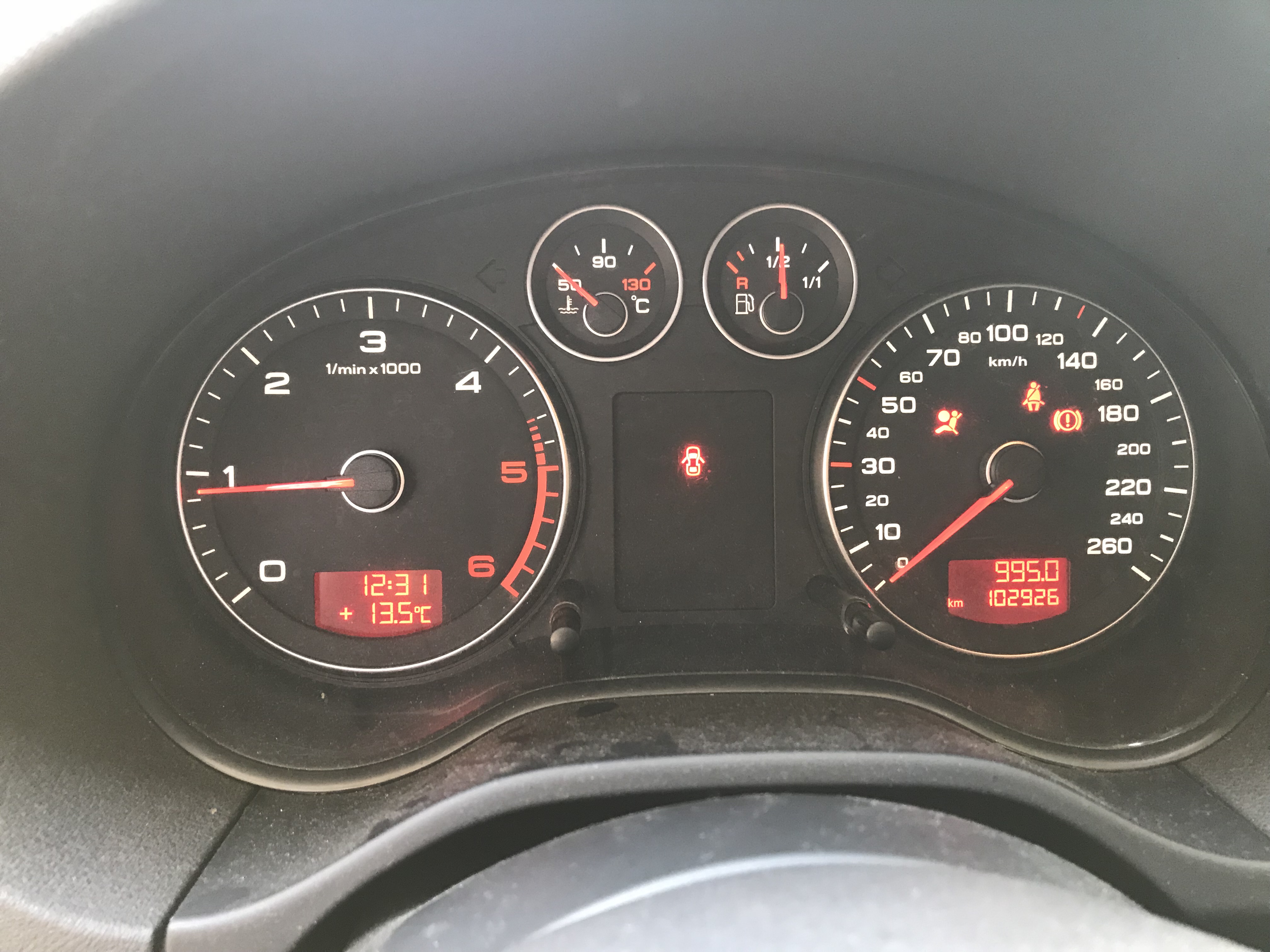

Hallo Community,
Ich will mein KI in meinem A3 austauschen mit FIS (siehe Bilder) und ich wollte jetzt mal wissen was für Teile benötigt werden, bis auf dem KI mit FIS natürlich. Mir wurde gesagt, dass ich nur das KI mit FIS benötige und damit dann zum Freundlichen muss und den Tacho programmieren. Ich kenn mich da leider nicht aus, deswegen hoffe ich hier im Forum hilfreiche Antworten zu bekommen.
Vielen Dank schonmal für die Antworten!
