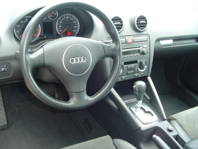

Ich lese nun schon ein paar Tage hier mit und nun habe ich auch schon die erste Frage:
Welches Modell fahre ich überhaupt? Angepriesen wurde der A3 mit Ambiente.
Was für den Ambiente spricht: Mittelarmlehne, Alcantara, Sitzheizung(?).
Dagegen: 3-Speichen Lenkrad und Sportsitze (oder sind es keine :eek:)? Das Fahrwerk ist auch eher härter… (müsste dann aber etwas tiefer sein, als auf den Bildern, oder?), keine Wurzelholzblenden.
EDIT: Fahrzeughöhe (laut Schein) beträgt 1406mm!
Im FZS sind 16'' Felgen eingetragen, sind aber 17'' drauf.
Kann man es sonst noch an irgendwas festmachen? Bilder habe ich angefügt.
Grüße & Danke
CG
0686070001198801169.jpg 0401709001198801162.jpg 0527787001198801155.jpg 0114404001198801149.jpg 0626988001198801138.jpg

sieht für mich wie ein ambition aus.
sportlenkrad, 17" fünfarm alus, die es nur beim ambition gegen aufpreis gab.
und sportsitze sind ebenfalls verbaut, holz fehlt (serie ambiente), dafür schwarze kunststoffblenden (serie ambition)
ambiente wurde wohl angeboten, weil es beim 8L (also dem alten a3) so war, das alcantara im innenraum automatisch ambiente war.
alcantara gabs in den anderen ausstattungslinien nicht.
wohl ein verkäufer mit halbwissen aus alten zeiten :wink:

das ist gar nicht möglich.
es gibt nur attraction, ambition und ambiente.
nimmst du nun den einfachsten attraction, so kannst du zwar viele dinge zusätzlich bestellen, aber eben nicht alle.
das sportlenkrad z.b. ist im attraction gar nicht lieferbar.
von daher muss es ein ambition bzw. ambiente sein.
wie schon geschrieben, deuten deine bilder ganz klar auf einen ambition hin.
