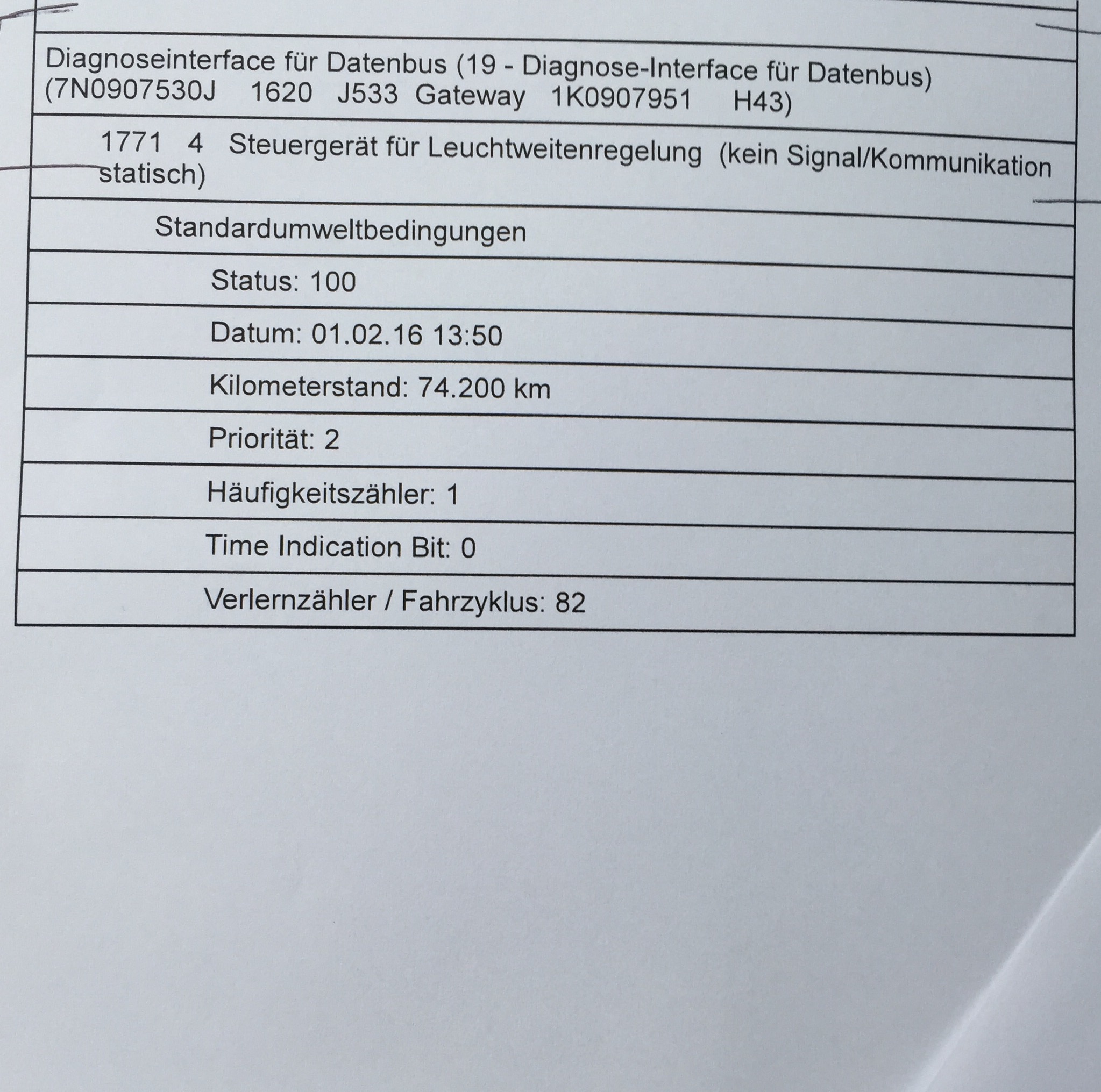

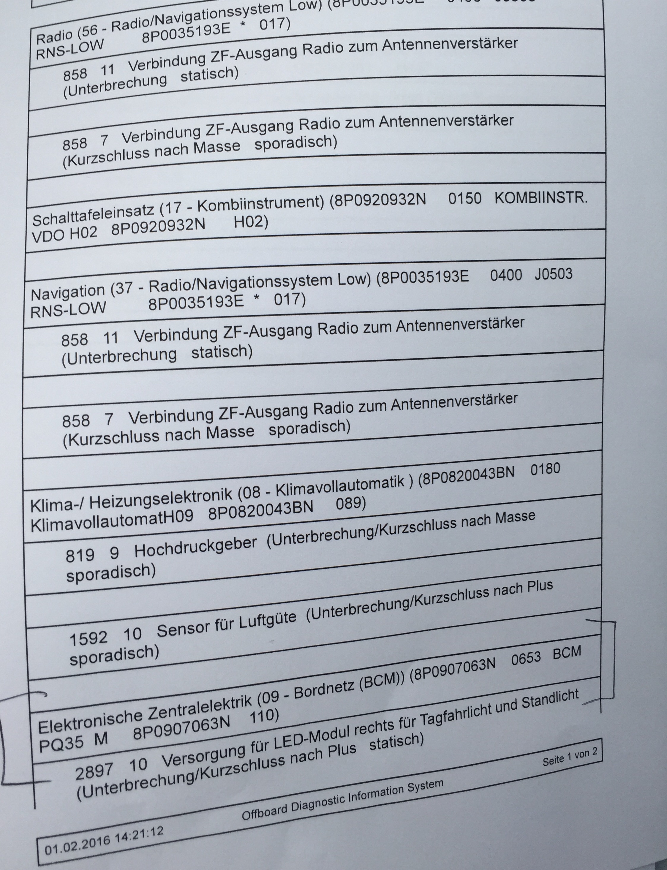

anbei die ausdrucke vom freundlichen. habe selbst keine Möglichkeit zu codieren.
Wenn man das Steuergerät aufruft bekommt man keine Verbindung dazu.
