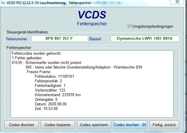

Hallölchen,
bei meinem altem 8P ist auch gleiches Problem aufgetaucht,nach eine Diagnose mit VCDS kam ALWR Fehler.Die Scheinwerfer lassen sich direkt ansteuern,man kann die hoch/runter/Auslieferungzustand fahren .Im normalen Betrieb fahren die nicht wie immer hoch und runter und danach in Fahrposition ,sondern fahren die kurz runter und rattern .Fehler : keine Grundeinstellung.Grundeinstellung lässt sich nicht machen.Kann man die sensoren einzeln auslesen,ob der Fehler an denen liegt?.Oder mache ich etwas falsch: STRG 55, grundeinstellung 04, kanal 01 Gruneinstellung?Kann mir jemand ein Foto machen wie die Stange vom Niveausensor stehen soll ,nicht dass die in die andere Richtung gedreht hat (180°) nach dem aufbocken.

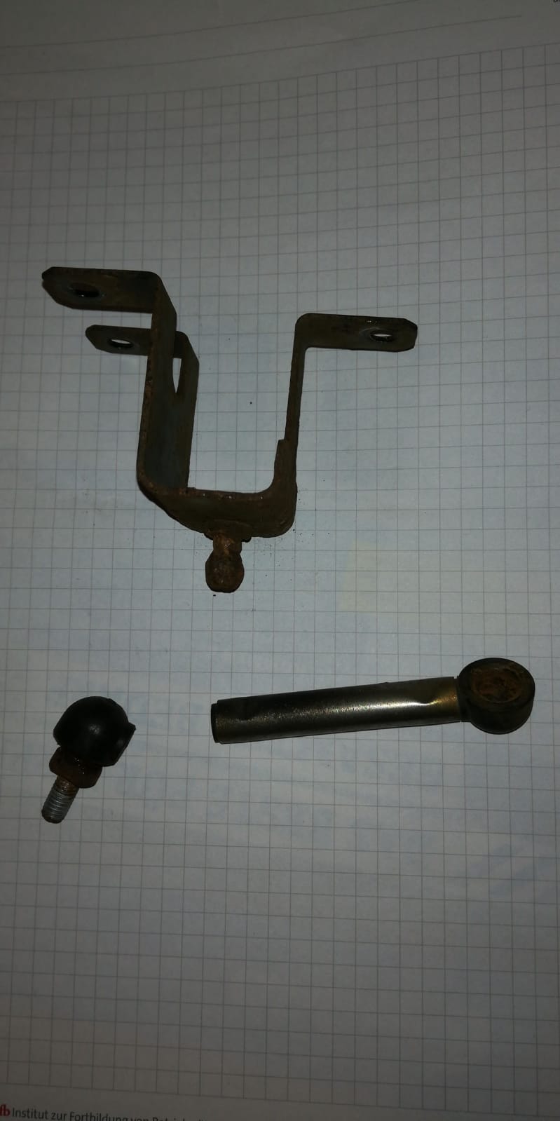

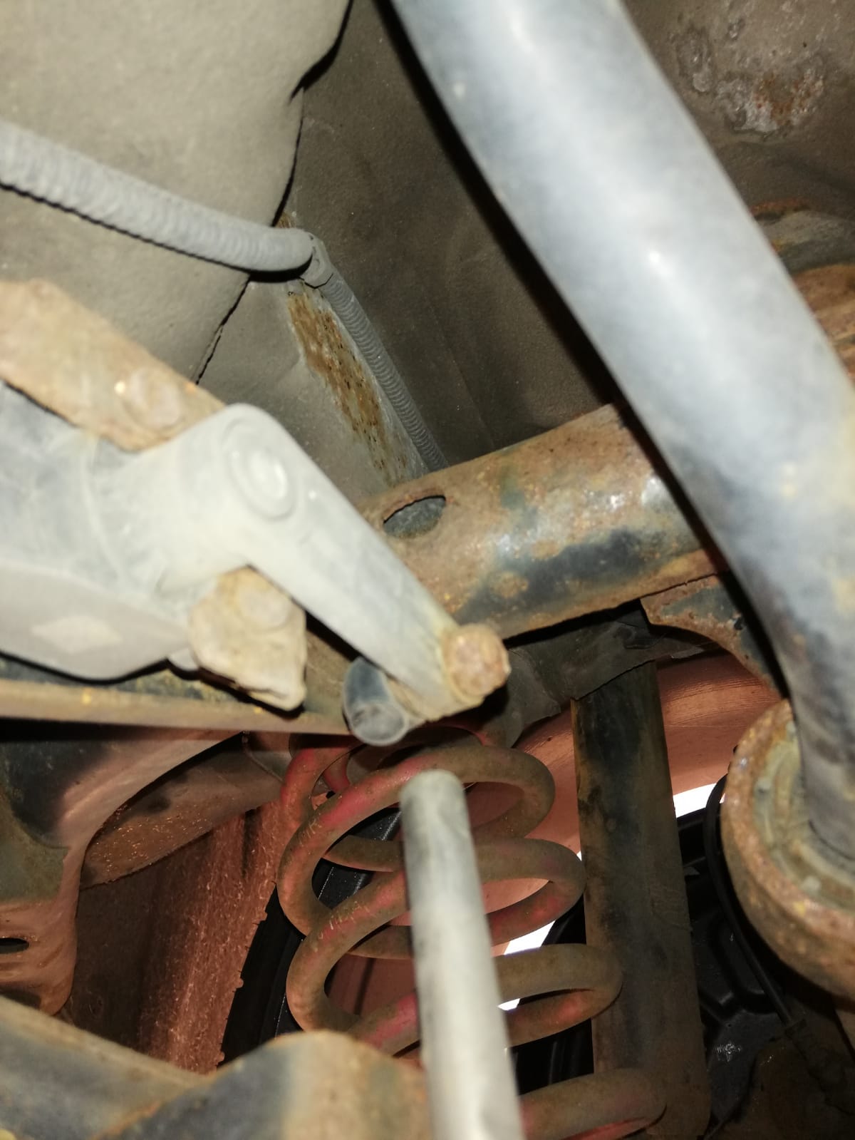

Übeltäter ist gefunden,hinteres Niveau Sensor ,die Stange ist abgebrochen ,weil die Gelenke waren fest verrostet und unbeweglich.Das ist so billig gemacht, wundert mich dass so lange gehalten hat.
Normaler Verschleiß wenn da nie geschmiert wird… gehört bei ner Inspektion dazu, macht aber kaum einer.
Man soll mindestens die Kugelzapfen aus Messing oder Edelstahl machen,hält lebenslang,und ohne Schmierung .Einfach billig gebaut ,das Teil badet immer in Dreck und in Winter im Salzlake .
Ja ist echt ein Unding wenn schon nach 14 Jahren eine Mechanik ausfällt die wohl nie geschmiert wurde… echt unglaublich was Audi da gebaut hat…

Allgemein sieht der Unterboden so aus als ist da nie was gemacht worden, außer natürlich Federn.
Ein wenig Korrosionsschutz würde nicht schaden m.M.n…

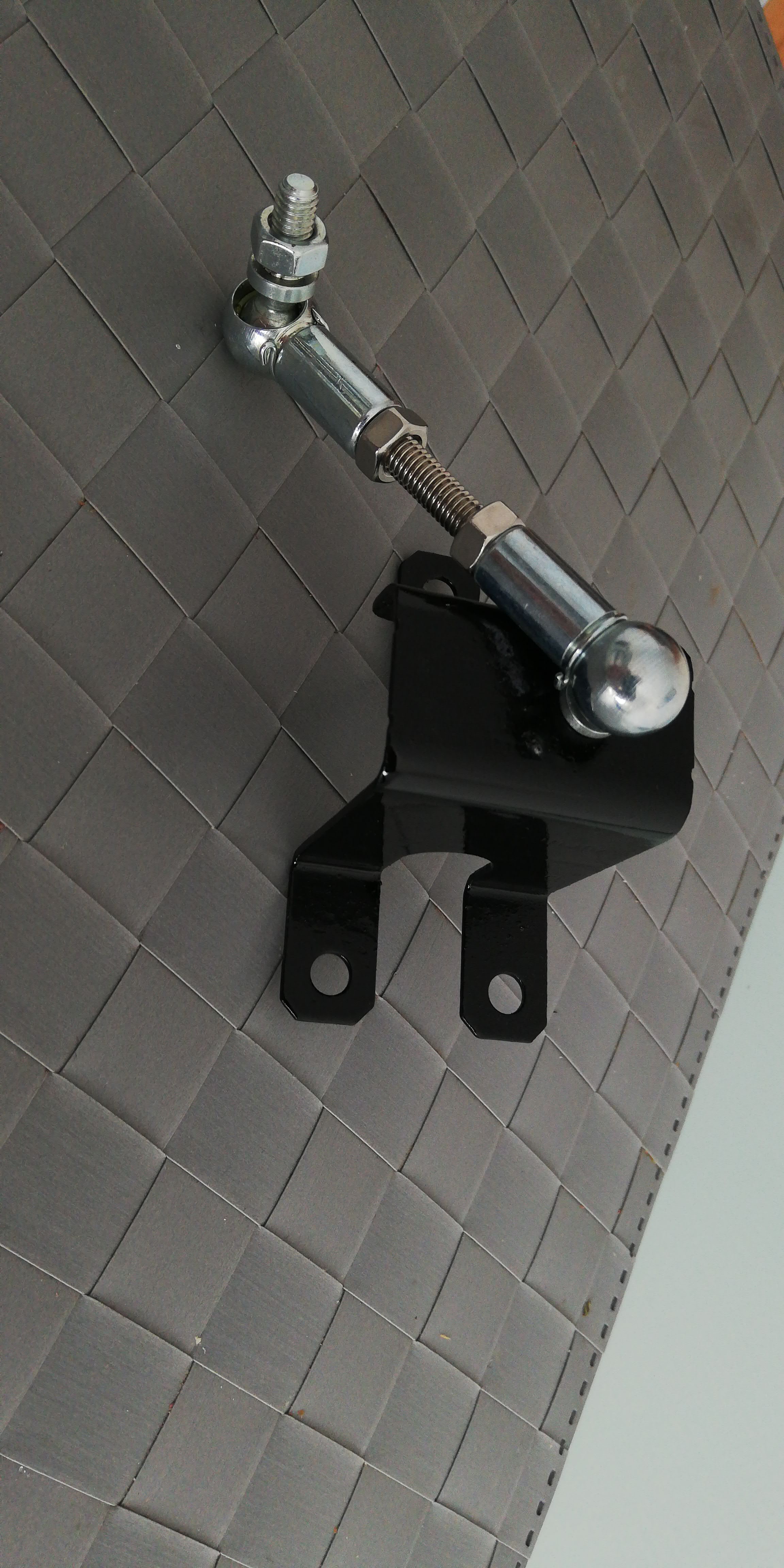

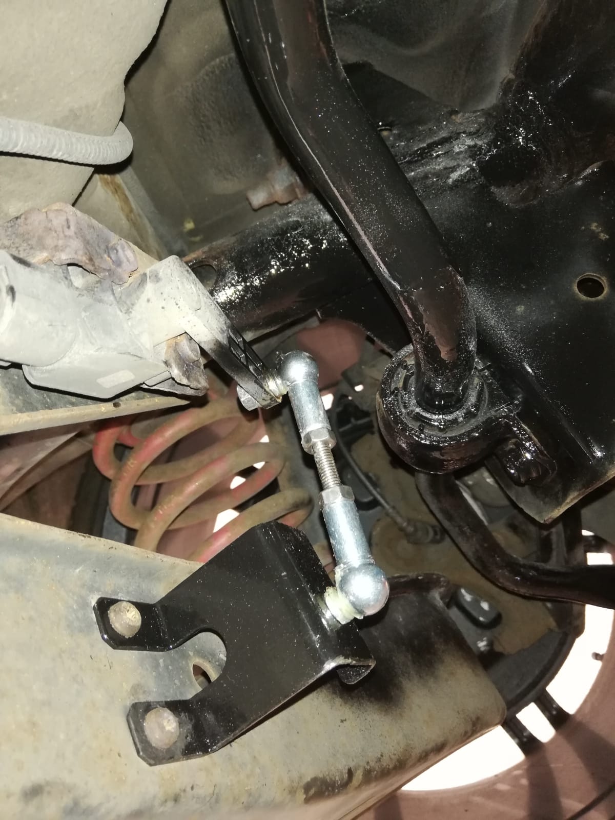

Jetzt habe ich die Stange mit dem Halter zusammen gebaut.Das Winkelgelenk gibt es in Bucht für 1,79 pro Stück ,M6 Gewindestange passend zugeschnitten und 2 Stück M6 Mutter hat jeder in der Wühlkiste. Der Halter abgeschliffen ,beschichtet mit Zink und lackiert. Ich denke das hält noch ein paar Jahre.
Befestigt habe ich am Sensor von anderen Seite ,so ist mindestens steht die Stange senkrecht .So wie vorher befestigt war ging die Stange quer und beim aufsetzen auf dem buckel sah so aus dass die brechen wird.
