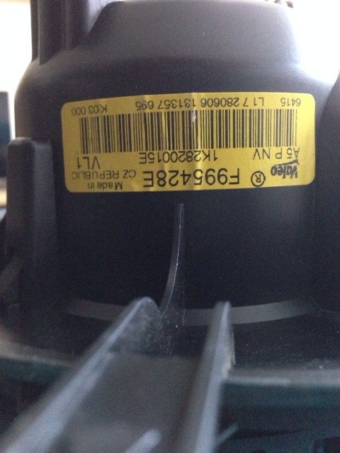

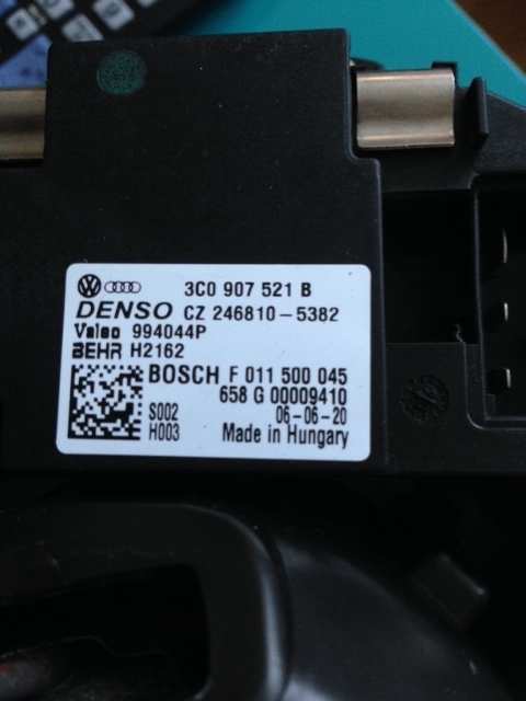

ich brauche ein neues gebläse mit wiederstand, jedoch finde ich im netz nichts passendes.
mein auto ist von 2006 und hat klimaautomatik
gibt es alternative teilenummern oder muss ich genau die gleichen nehmen?
für den wiederstand habe ich was gefunden… nur für das gebläse nicht…
hoffe ihr könnt mir helfen :frowning:
VW 1K1 820 015 VW 1K1 820 015 A
VW 1K1 820 015 C VW 1K1 820 015 D
VW 1K1 820 015 E VW 1K1 820 015 F
VW 1K1 820 015 G VW 1K1 820 015 J
VW 1K1 820 015 L VW 1KD 820 015
VW 3C1 820 015 A VW 3C1 820 015 AA
VW 3C1 820 015 F VW 3C1 820 015 H
VW 3C1 820 015 K VW 3C1 820 015 M
VW 3C1 820 015 P VW 3C1 820 015 R
Danke
Was bedeutet denn der letzte buchstabe?
Achso, ich habe vergessen zu sagen das ich ein uk model fahre, sprich rechtslenker
Gibt es da unterschiede? Da mein lüfter unten an der linken a säule sitzt…
Nur der vollständigkeit halber…
Die lüfter der oben genannten nummern, passt nicht ohne umbau
Die deutschen lüfter sind alle spiegelverkehrt aufgebaut…
Musste also den neuen lüfter in die alte halterung bauen
Aber nu passts
