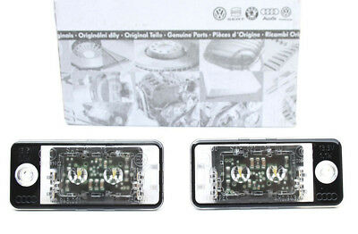

Wie sieht es mit den led Kennzeichenbeleuchtung aus, würde dann eine Problem auftauchen weil ich vorher halogen dran hatte?

kennzeichenbeleuchtung kannst du gegen die originalen vom a4 tauschen,hab ich auch drin.bei deinem bj kann aber eine fehlermeldung im fis auftauchen,dann musst du halt noch 2 widerstände verbauen.
