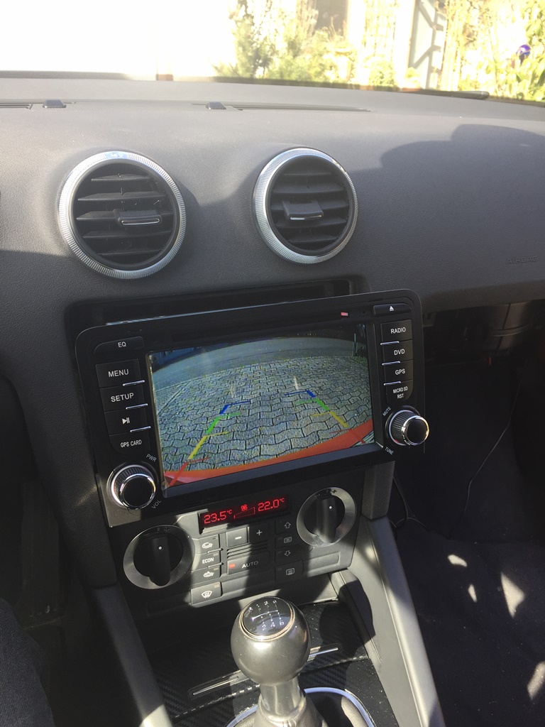

ich habe mich mal dazu durchgerungen ein Radio/Navi in meinen Audi A3 einzubauen.
Die Funktionen sind soweit gegeben. Habe mir ein Rückfahrkamera eingebaut (mit Hilfe von einem Signalfilter kein Problem). Der Adapter / Phantomeinspeisung ist bestellt.

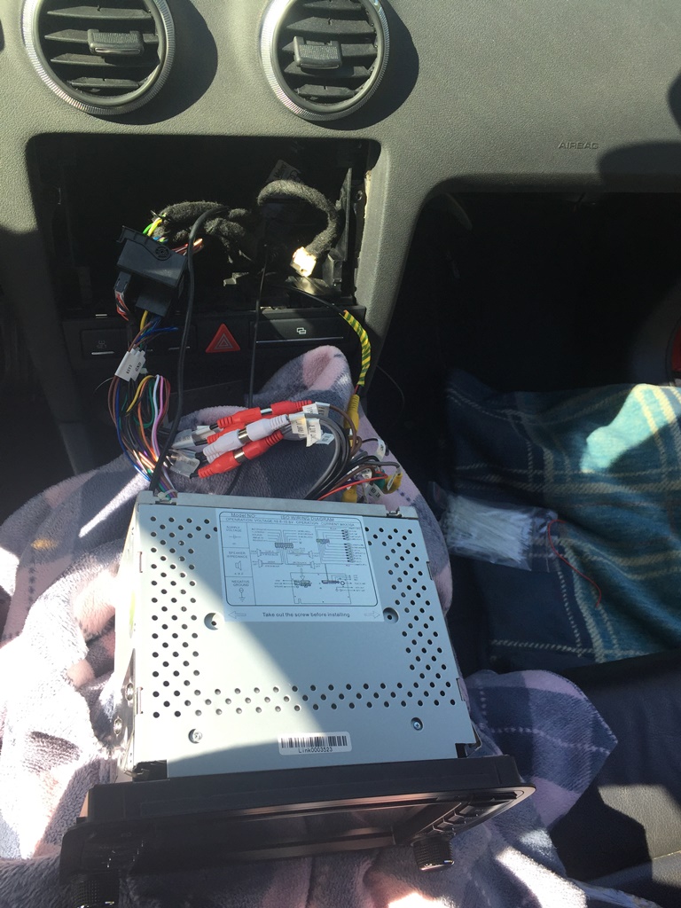

Habe schon viel gelesen und auch schon eine Anleitung bei YouTube gefunden, nur leider ist dort viel immer von BJ 2003-2007 die Rede. Ich will da nix falsches kaufen. Natürlich läuft hier alles über CAN-BUS. Es funktionieren halt nur die vorderen Boxen. Mein Stecker sieht irgendwie ganz anders aus (siehe Bilder). Welchen Adapter kann ich denn jetzt verwenden und ist bei dem Adapter dann auch eine Anleitung dabei?
Bitte um eure Hilfe
Kevin
Nachtrag : Verbaut ist ein Quadlock Stecker
Problem gelöst:
Ich brauchte keinen Adapter mehr . Musste nur ein Remote Signal auf den PIN ( DSP EIN) geben. Dieser ist für das Digital Sound Prozessing ( Verstärker im Kofferraum) zuständig.
