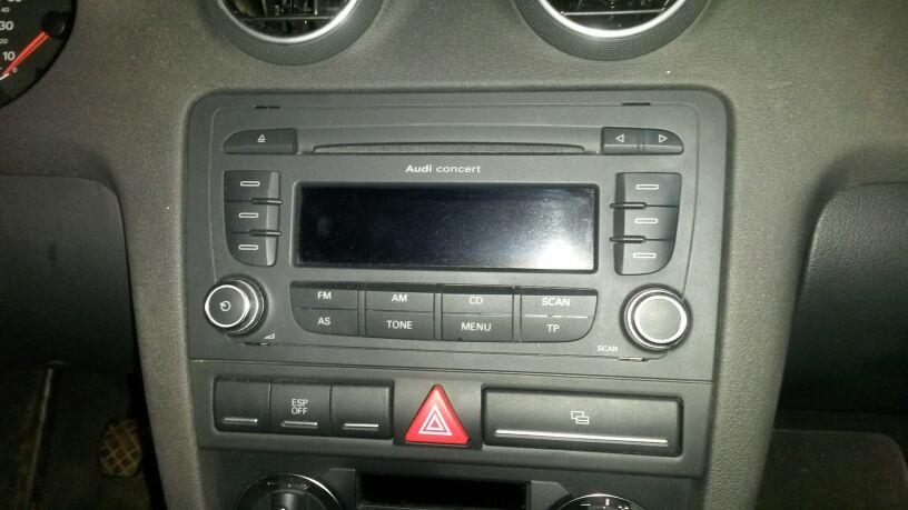

ich wollte in meinem Audi A3 8P bj08 einen subwoofer einbauen evtl. mit vorbereitung fürs frontsystem. Original Radio will ich erhalten wegen der Optik.
So also endstufe und woofer habe ich noch von meinem letzten auto, dass währe einmal u-DimensionJR 2.370 endstufe und ein Atomix Quantum 12.
evtl. wollte ich noch die Frontsystem durch Audio system R165 ersetzen mit der passenden endstufe.
So jetzt meine Frag, bisher hatte ich immer die Headunit als erstes getauscht, also hatte ich cinch ausgänge schon vorhanden. Bei dem Audi Concert Radio sind ja keine vorhanden. so jetzt hab ich in diversen Foren gelesen High low adapter. klingt für mich als erstes sinvoll, nur wo klemme ich diese zwischen so dass es sinn ergibt? ich hab mal ein foto angehngt vom radio da es ja X belibiege Concert's gib.

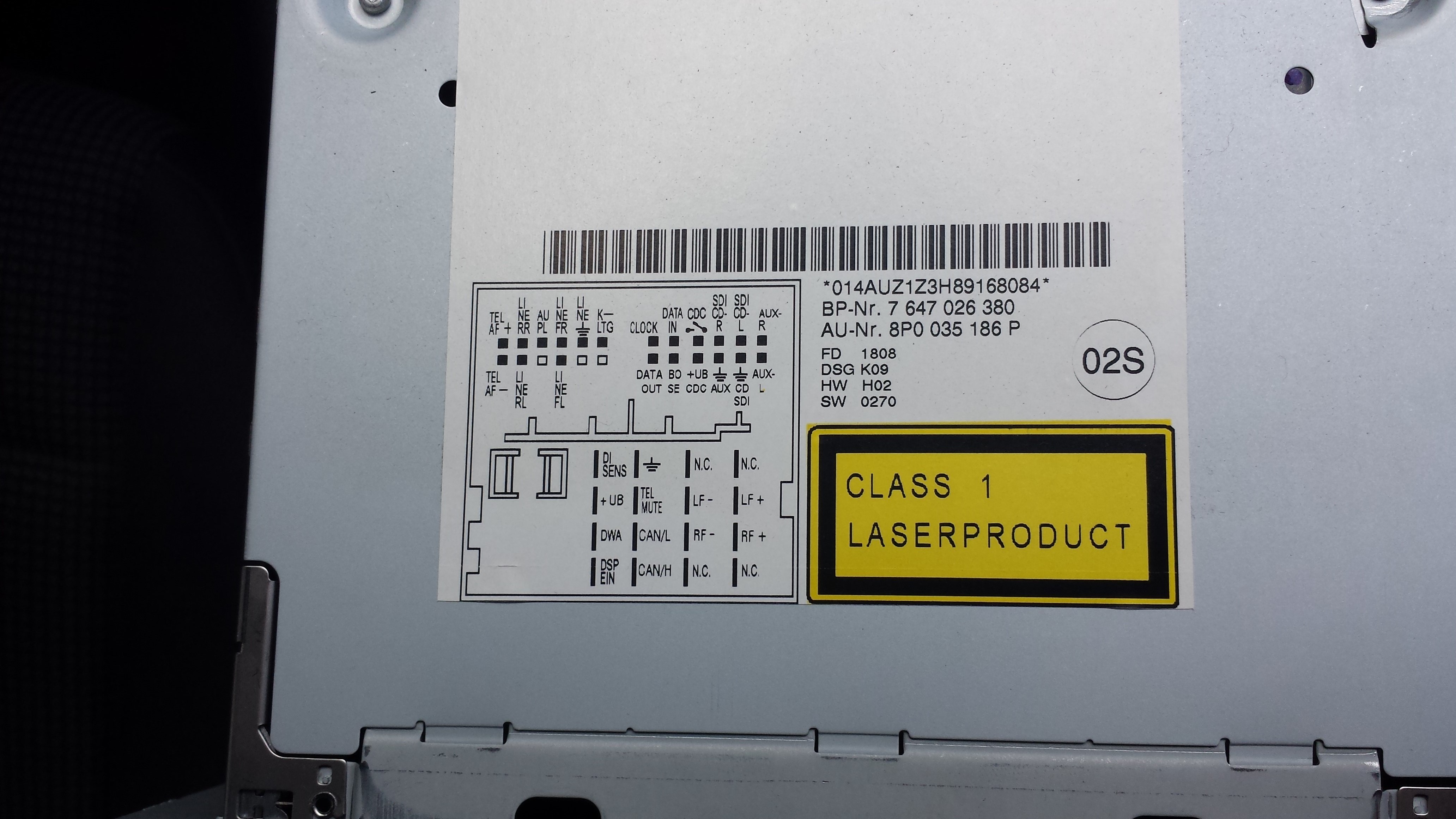

also jetzt hab ich herausgefunden dass man anscheinend pin5(bose codierung) vom blauen quadlock stecker auf masse legen muss um die low level zu aktiveren. ist diese aussage korrekt? hier mal ein foto von meinem radio anschlüssen
