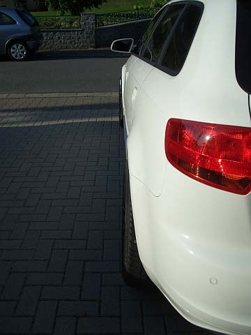

Bilder von den TT-Felgen (9x19 ET52), die ich schwarz lackiert montiert habe, habe ich nun mal hier angehängt. Werde diese demnächst noch in meine Galerie hochladen. Auf den Bildern ist auch gut zu erkennen, dass die Felgen weder vorne noch hinten überstehen, sondern schön bündig mit den Radläufen abschließen.
Die Eintragung war eine Einzelabnahme, aber problemlos innerhalb von 20 Minuten erledigt.

Spitze Danke. Hast du auch Scheiben drunter? 15mm oder 10mm?
lesen heißt lösen :wink:
vorn 10, hinten 15mm hat er weiter oben geschrieben
