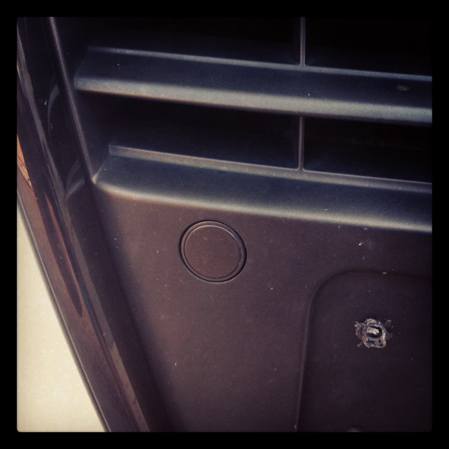

ich bin seit wenigen Tagen stolzer und bisher sehr zufriedener Besitzer eines A3 Sportback (MJ 2009). Hinten konnte ich mein 40er-Kennzeichen problemlos rahmenlos montieren, vorne sieht es aktuell noch etwas wild aus.
Habe mir viel über Google und die Forensuche reingezogen, bin mir aber durch die vielen Ausstattungsvarianten und Farben immer noch unsicher, was ich in meinem Fall kaufen "muss".
Meiner sieht von vorne so aus: 301 Moved Permanently (S line Exterierpaket + Optikpaket schwarz + PDC, falls das wichtig ist).
Passt da die Italien-Blende?
Danke im Voraus!
-sam

Diese beiden Optionen sind mir durch die Forensuche bekannt:
Kennzeichenhalter für Italien schwarz - 8P4 807 285 E 3FZ - 47,18€
und/oder
US-Blende schwarz / Zierleisten matt-schwarz - 8P4 807 287 J 3FZ - 43,14€
Kann man nun sagen, ob eine dieser Blenden bei mir (nicht) passt?
-sam

Ein kleiner Zwischenstand von mir: Mein Audi-Händler hat sich doch als recht hilfreich erwiesen. Zumindest in Kombination mit der Teilenummer der US-Blende haben wir herausgefunden, dass PDC wohl nachträglich gebohrt werden muss. Er lässt die Blende mal unverbindlich kommen und wir schauen weiter :slight_smile:
-sam
Ja, da sind aber Markierungen im Inneren. So ein großes Kreuz zeigt wo du mit Bohren ansetzen musst. Kugelbohrer, von innen, außen abkleben und durch;)

Es wird immer schlimmer. Habe eben mit einem scharfen Blick :crazy: herausgefunden, dass die Querstrebe bei meinem ausnahmsweise mal ein Teil mit dem Grill ist. Pech gehabt - da werde ich den Teilekatalog bei Audi wohl nochmal wälzen müssen :sadyes:
