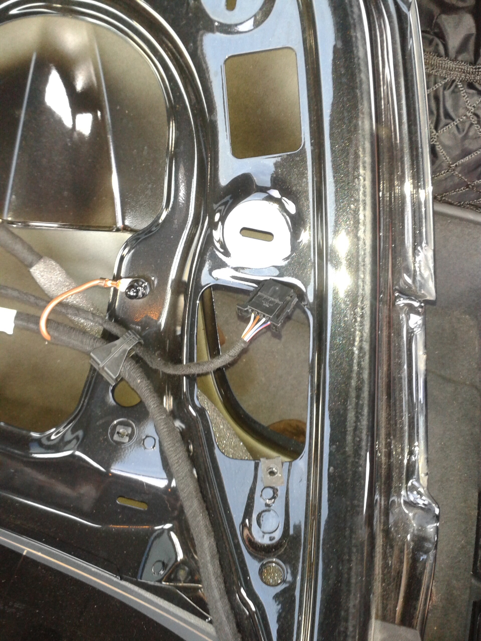

Hallo Freunde,
ich hab für mein Fahrzeug Modelljahr 2008 eine Heckklappe vom Facelift Sportback in Wagenfarbe bekommen die ich nur 1:1 tauschen muss (wegen dem hier verbauten Spoiler).
In dem Atemzug möchte ich auch gleich die Facelift-Heckleuchten montieren.
Das hat ja nun Vorteil - das in der Facelift-Heckklappe bereits die passenden Stecker mit dem zusätzlichen Kabel für Schlusslicht LI & RE verbaut sind.
Nun würde mich interessieren ob sich die Steckverbindung Heckklappe/Fahrzeugkabelbaum vom Vorfacelift zum Facelift geändert hat und ob jemand den Schaltplan vom Facelift-Modell für die Heckklappe hat?
ja ist anders. würde dir empfehlen deinen alten kabelbaum umzubauen und den adapterkabelsatz von kufatec zu holen. ist deutlich weniger aufwand
