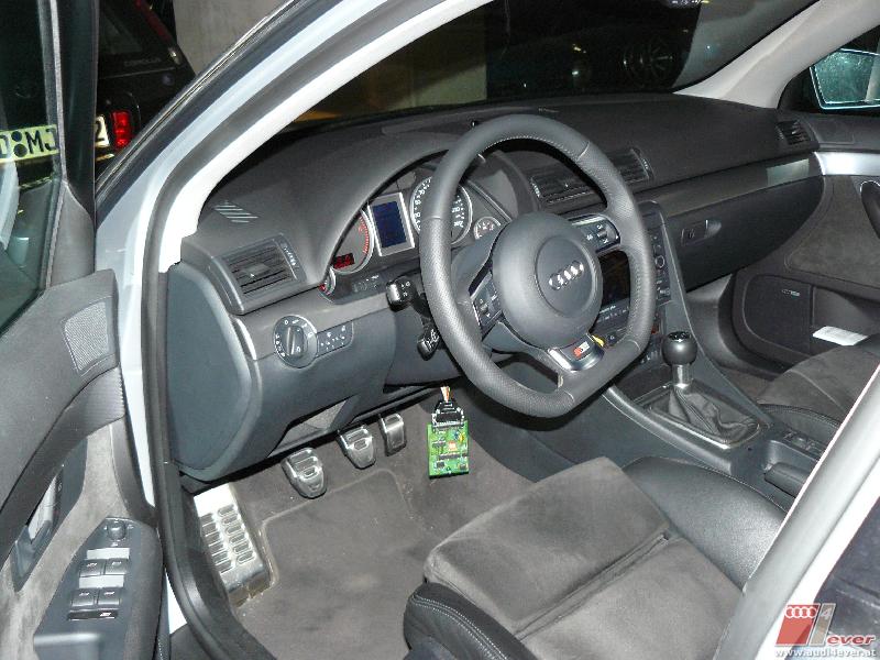

die Sache würde mich auch sehr interessieren. So ein Multifunktionslenkrad vom 8P/8PA oder TT würde mir in meinem 8L auch gefallen. :thumbsup: Ich denke das größte Problem liegt bei der Ansteuerung des Airbags! Aber nichts ist unmöglich! Ich kenne einen bei audi4ever.at der ein Multifunktionslenkrad in einen A4 Baujahr 2002 eingebaut hat. Ich denke so groß ist der technische unterschied zu unseren A3´s Baujahr 2002 nicht. Anbei mal ein Foto vom Multifunktionslenkrad – ich glaube das ist ein von TT, oder?
Gruß, xtz660
Das ist ein MFL vom TT oder S3 - sind vom Design her die gleichen Lenkräder.
Der A4 8E hatte anscheinend schon immer CAN Bus 2.0. Der 8L hat CAN 1.6. Die beiden Bustypen sind untereinander nicht kompatibel. Hinzu kommt, dass der A4 8E bereits ein Lenksäulensteuergerät hat, über das das Multifunktionslenkrad angeschlossen wird. Dieses Steuergerät fehlt dem 8L.

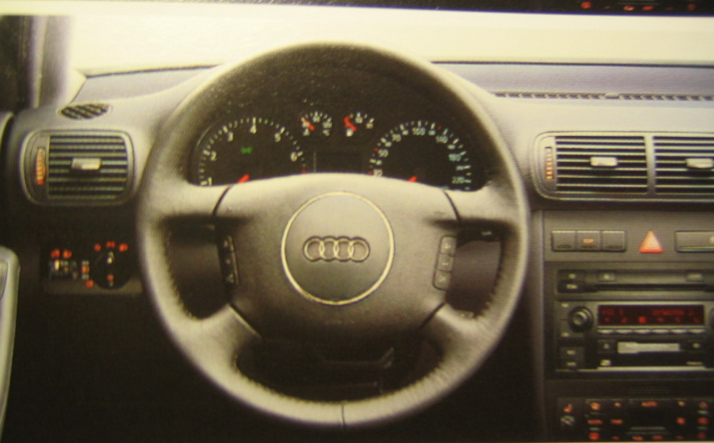

Gab es eigentlich in den älteren Audis auch schon mal eine Lenkradfernbedinung für das Concert1?
Boris
Ich denke die Tasten bekommst du wahrscheinlich schon ans laufen. Aber wie sieht es mit dem Airbag aus? Aber wie du schon sagst: "Nichts ist Unmöglich".
Ja, aber nur als Vierspeichenlenkrad. :cry: Siehe Foto!
Viele Grüße, xtz660
Ich find das 4-Speichenlenkrad ja sowieso schicker.
