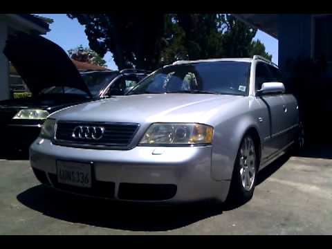

Ich hab selber ein Airride und der Unterschied innerhalb von 60mm Tieferlgung sind ca. 15cm! Einfach das Video mal schauen:
Je tiefer der Wagen desto steiler steht der Querlenker, desto kürzer wird der weg vom Getriebe zur Radnabe ----> Felge steht weiter drin.
