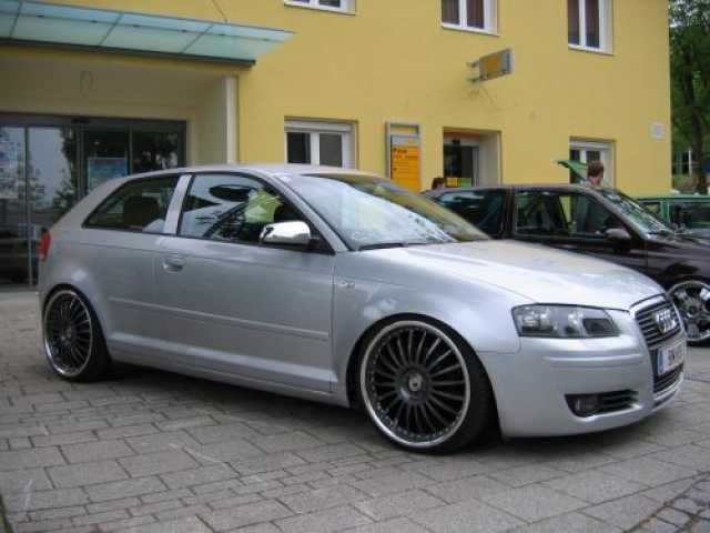

Habe hier mal ein Bild wie es bei mir ungefähr aussehn soll.
Hoffe gibt kein problem mit dem User von dem Bild.

Sollen es die Schmidt CF-Line werden?
Hab mich vor ca. einem Jahr mal sehr für die Räder interessiert allerdings ist der Kauf dran gescheitert das Schmidt nicht im Stande ist für den 8P ein Gutachten in 8,5x19 ET45 zu erstellen obwohl es eines für den Golf V in genau der Größe gibt…
PS:Hab damals rausgefunden daß das 20" auf dem Bild sind.
