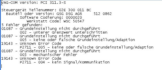

ein Freund ist im Besitz eines A3 8P 3.2 Quattro mit DSG. Er nimmt keinen Gang mehr an und im FIS blinken alle Fahrstufen. Ich habe mal den Fehlerspeicher ausgelesen und bekomme 5 Fehler. 3 Stück lassen sich kurzzeitig löschen, die oberen beiden bleiben jedoch. Nach Starten des Motors treten alle 5 Fehler wieder auf.
Die Fehlercodes sind im Anhang.
Habe nun mehrfach im Netz gelesen, dass es eventuell der Fahrstufensensor sein kann. Bitte um schnelle Hilfe.

Steht doch soweit alles drin was man braucht, gibt irgendein Problem mit ner Grundeinstellung, da wirst du wohl nur zur Werkstatt fahren können.
Weiss nicht was man da jetzt alles in VCDS über Grundeinstellung sehen kann.
Wird wohl eine Adaptionsfahrt nötig sein.
