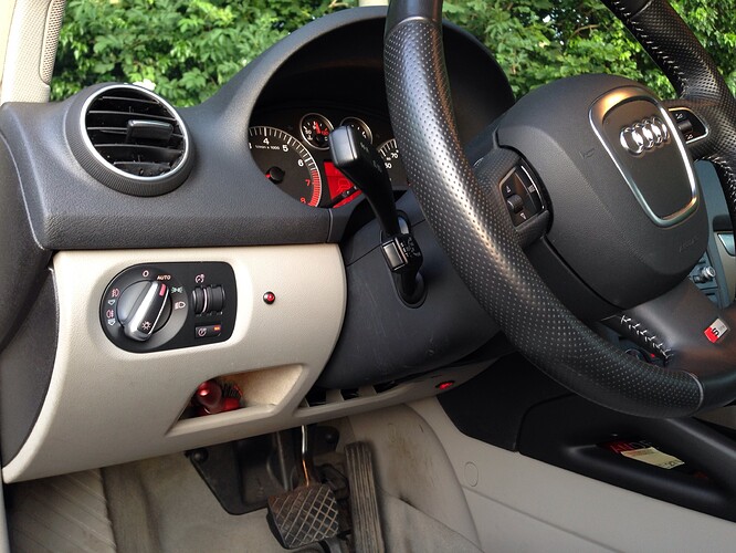

Lichtschalter vom TT - 8J1 941 531 A 5PR - ca. 75 Euro bei Audi (Die Leuchtdiode daneben ist von meiner Defender-Alarmanlage)
Ich musste zwar den Stecker zum Lenksäulen-STG etwas bearbeiten und 4 bzw. 7 Leitungen umpinnen, aber ist meiner Meinung nach alles korrekt und fühlt sich super an.

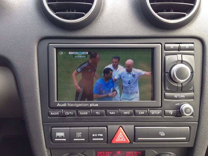

Ich bin überrascht, wie oft ich den TV-Tuner nutze - Nachrichten, Reportagen und zwischendurch einfach mal so :ice:
Zum Sehen von Anhänger-Kupplungen beim Einparken und der Ampel-Signale an der Kreuzung usw.
Nun ist auch der TV-Tuner drin. Dieser hat auch einen USB-Anschluss für Bilder, Musik und Videos. Das Multi-Media-Total-Video kommt die nächsten Tage noch.
Front-Kamera über die RNS-E - noch über Taster angesteuert, ab morgen ist der Taster ein Schalter - noch mit gespiegeltem Bild, wie für eine RFK richtig. Nach dem Ändern von Taster auf Schalter auch z. B. beim Einparken ein automatisches Umschalten von Front-Kamera auf RFK und wieder auf Front-Kamera und wieder RFK usw.

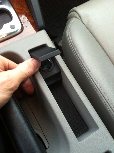

Nichtraucher-Version des 12 V-Anschlusses im 8P
8P0 863 387 A für 24 Euro

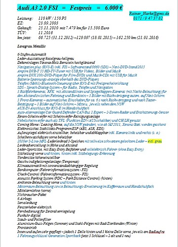

sind die 7400km echt oder is da was gedreht ?? is schon mächtig für son "altes" auto!
Scheunenfund :cap:
Hast du da nen neuen Tacho geholt weil der alte den Geist aufgegeben hat? Kann mir ehrlich gesagt nicht vorstellen so ein Fahrzeug noch mit den KM irgendwo zu bekommen. Der ist vor lauter stehen mehr kaputt als vom fahren…
War ein Glücks-Griff:
Ältere Frau fuhr etwa 1 Jahr und verstarb dann,
der Mann hielt das Fahrzeug als Andenken an seine Frau,
nach 6 Jahren verstarb auch dieser und
die Erben-Gemeinschaft wollte den A3 verkauft wissen.
Fazit: die wenigen km sind echt, habe den Wagen gestern, am Sonntag, gesehen, gefahren und gleich den Fehler-Speicher ausgelesen.
Heute wurde frischer TÜV/AU gemacht, Winterreifen drauf gemacht und um eine Innenreinigung habe ich noch gebeten. Bleibt für mich in diesem Jahr nur noch der Umbau auf RNS-E und Tagfahrlicht.
na das nenne ich mal ne "Rarität". Der hat ja nach 7 Jahren noch Neuwagencharakter.
Hast du alle Öle gewechselt?
Wegen Öl usw. hatte ich schon mit Benny gesprochen, aber …
… Öl wurde erst 2008 gewechselt, der Benzin-Tank auch gerade erst neu befüllt uind laut dortigem Audi-Zentrum sei der Zahnriemen für 180.000 km und zeitlich ohne Begrenzung ausgelegt.
