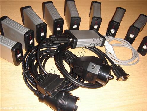

Eine kleine Metallbox mit 2 Kabeln, die an das Motorsteuergerät angeschlossen werden, und'ner Kabelverbindung zum Bordnetz…
-Habs leider nur'n paar sekunden gesehn…
Sah aber so ähnlich wie die auf dem Bild aus…:perplex:

Das der totale Hammer! Wenn er es Dir schenkt gönne Dir die Sekunde mit einem Bier und erlebe den Genuss wenn Du den "Chip" in die Tonne wirfst.
Das kein Tuning das ist Müll!
-Hä???:bigeek::perplex:
Er meinte, es sei ein Chip und es bringe 30Pferdchen mehr… (er hat es ja selbst verbaut und ausprobiert)
Versteh jetz langsam garnixmehr…
Na dann lass Dir doch mal die Leistungsdiagramme zeigen.
Das sind Mogelboxen (so nenne ich die) .
Ich überlege die ganze Zeit wie man das Tuning nennt glaube 1 cent Tuning oder so.
Vernünftiges tuning kostet rund einen Taui und das verschenkt man dann nicht einfach so.

Dein Kollege hat erst mal keinen Plan von der Sache. :wink: Eine Box als Chip zu bezeichnen und dann noch zu sagen es wäre von ABT. :grinsno:
Der Unterschied Chip (Kennfeldoptimierung) und Box wird hier recht gut erklärt: http://community.dieselschrauber.de/contenttopic.php?t=3063
Möchtest du mehr Leistung, fahre zu einem guten Tuner. Es gibt ja einige in deiner Nähe. Wendland, Hohenester, MTM, S-Tec usw.
