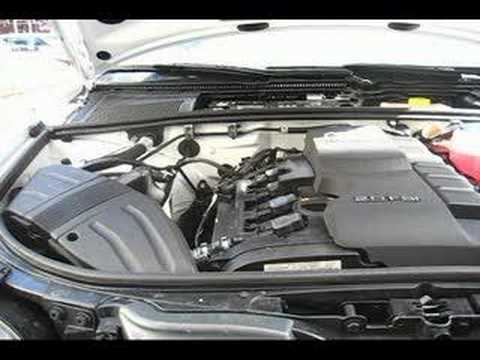

Hier mal ein Vergleich zwischen den Carbon Ram Air und der OEM Ansaugung, wie von Raoul beschrieben:
Ansonsten denke ich, dass es wie beim 1.8t auch ist, dass sich Serie da recht schwer was tut. Bei mir hat am allermeisten die Umlegung der Ansaugung und dann der Chip gebracht!
Gruß Frank
