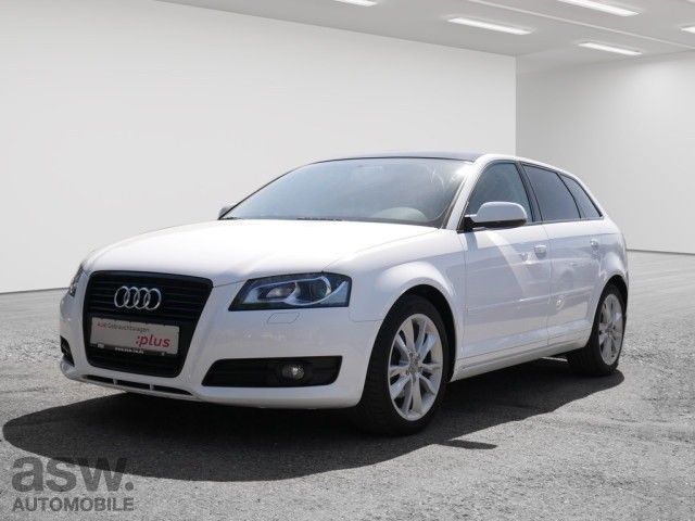

Ich habe mir gestern beim Audi Zentrum in meiner Nähe einen Audi A3 2.0 TDI mit 140PS BJ: 2011 finanziert. Aktuell wird das Fahrzeug für die Abholung nächste Woche vorbereitet.
Leider habe ich mich viel zu spät schlau gemacht und habe sehr oft davon gelesen, dass der Turbolader bei diesem Motor Probleme bereitet, genauso wie der Zylinderkopf.
Ihr müsst wissen, dass ich 21 bin und das jetzt bereits mein viertes Auto ist. Bis jetzt habe ich nur Autos unter 4000 Euro gehabt, (VW Polo 2004, Chevrolet Matiz 2009, Fiat Grande Punto 2009). Ich habe also nur schlechte Erfahrungen mit Fahrzeugen gemacht. Deshalb sollte jetzt ein verlässliches, deutsches Auto her.
Mit der Finanzierung würde ich absolut keine Probleme haben, könnte jeden Monat ganz entspannt die Raten zahlen, zusätzlich jeden Monat 300 Euro auf mein Sparbuch überweisen und hätte noch genug Geld für den Monat zur freien Verfügung. Trotzdem wäre ich nicht in der Lage, bei einem defekten Turbolader oder einem defekten Zylinderkopf oder noch schlimmer, Motorschaden einfach so mal paar Tausender locker zu machen.
Ich habe 14 Tage Widerrufsrecht vom Kaufvertrag und möchte wissen, ob ich das Auto ruhig behalten kann oder ob ich mich damit vielleicht die nächsten Jahre finanziell ruinieren könnte.
Ist mein Motor überhaupt betroffen? HSN/TSN: 0588/ADU
