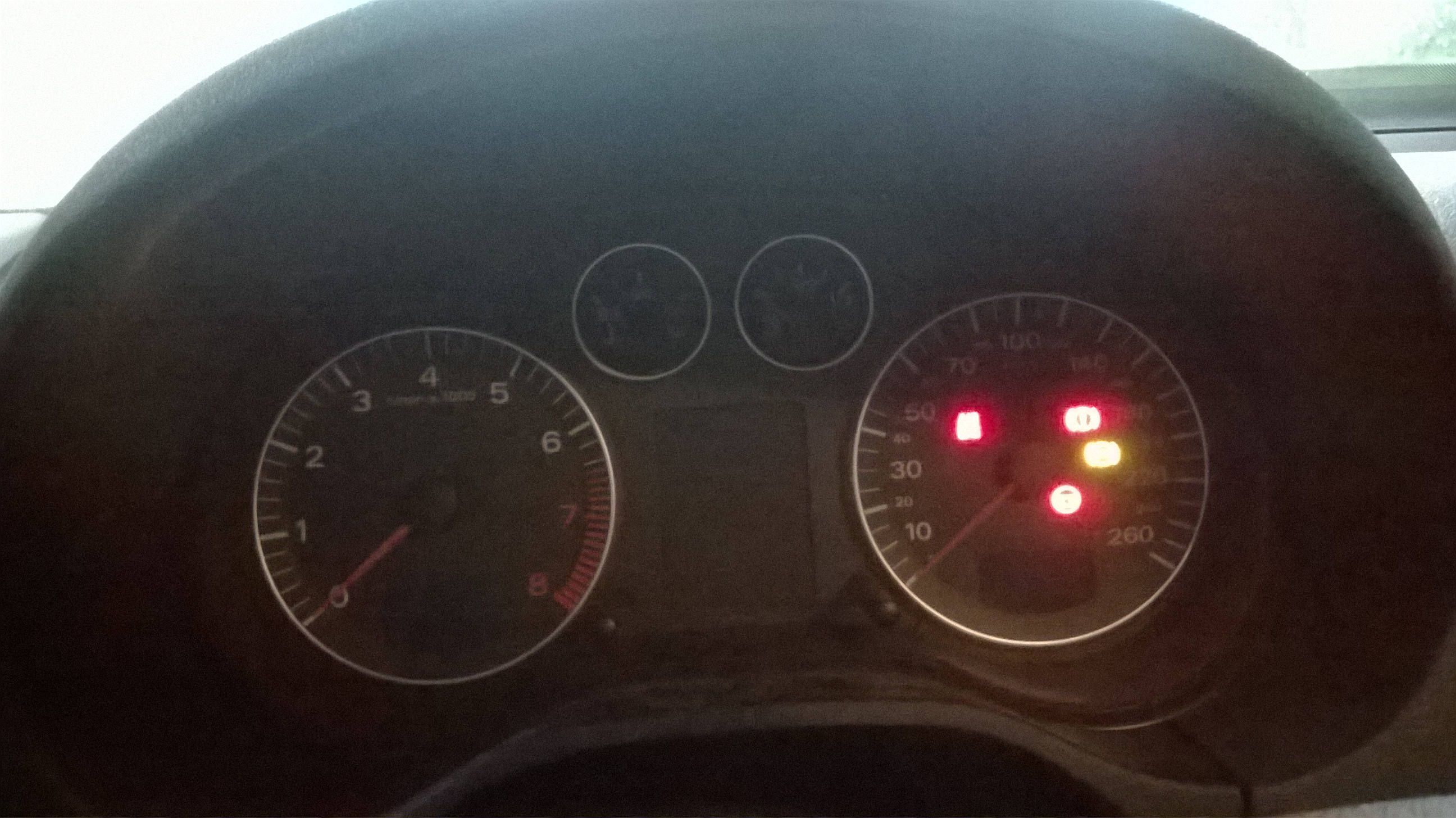

Seit Monaten tritt sporadisch folgender Fehler auf: Beim Öffnen der Fahrertür sind im KI lediglich die beiden kleinen Anzeigen (Tageszeit / Kilometerzähler) links und rechts unten beleuchtet.
Das KI ist übrigens das Standardmodell ohne Sonderfunktionen.
Beim Umdrehen des Zündschlüssels leuchten dann jedoch ausschließlich 4 der gelben / roten Warnlampen auf (siehe Foto) und bleiben dauerhaft an. Dreht man den Schlüssel weiter, startet der Motor scheinbar normal, geht allerdings sofort wieder aus.

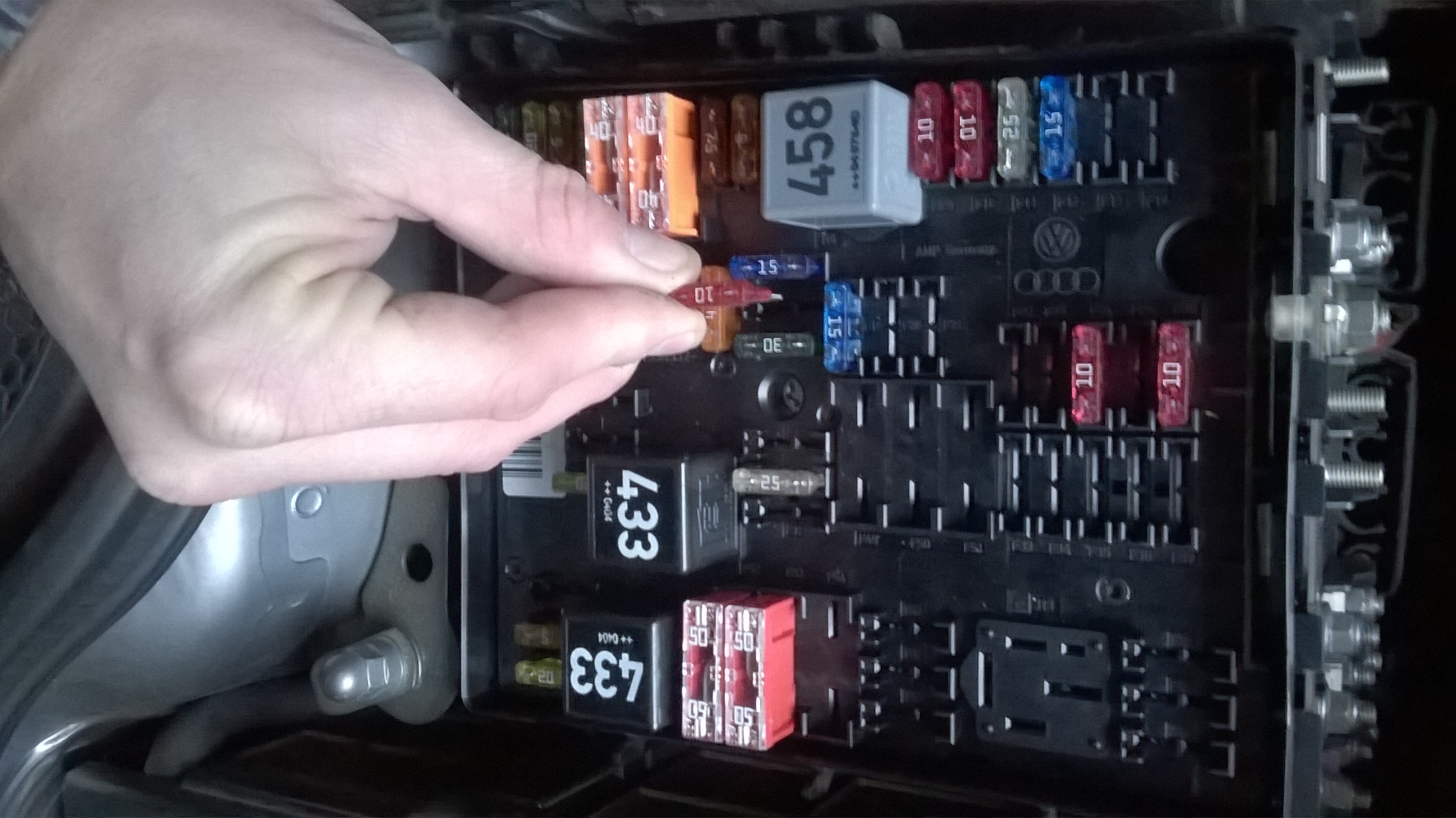

Zieht man die 10 A - Sicherung des KI (siehe Foto) im Sicherungskasten unter der Motorhaube und setzt sie umgehend wieder ein, ist das Problem verschwunden. Das KI funktioniert einwandfrei, der Motor startet und läuft wie immer.
