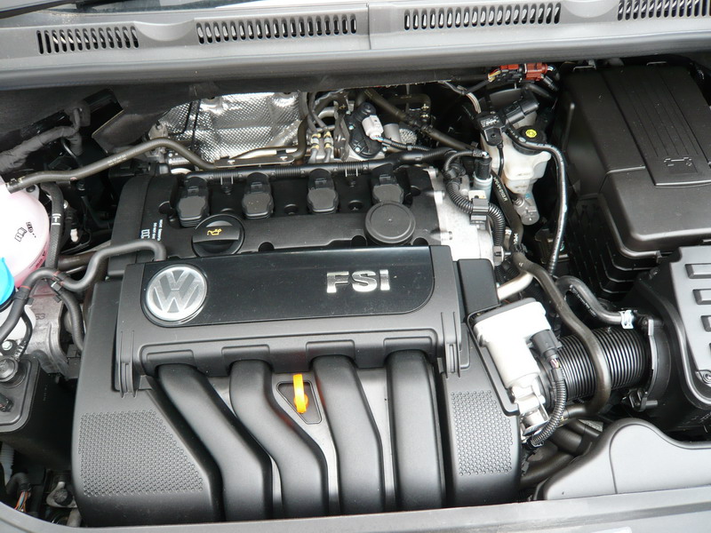

Also soweit ich das weis, ist das keine Seltenheit, dass die Zündspulen verrecken. Soll wohl öfters vorgekommen sein, dass eine nach der anderen den Dienst quittiert hat.
Dürftest ja auch die Stabzündspulen haben, die nur gesteckt sind oder? Ist zumindest bei dem 2.0FSI Motor, den ich kenne so.
Ja ich habe auch die Stabzündspulen drin.
Das ist natürlich doof, dass die nach und nach alle den Geist aufgeben…
Dann werde ich mir wohl nochmal eine oder gleich drei neue kaufen und die mal einbauen!
