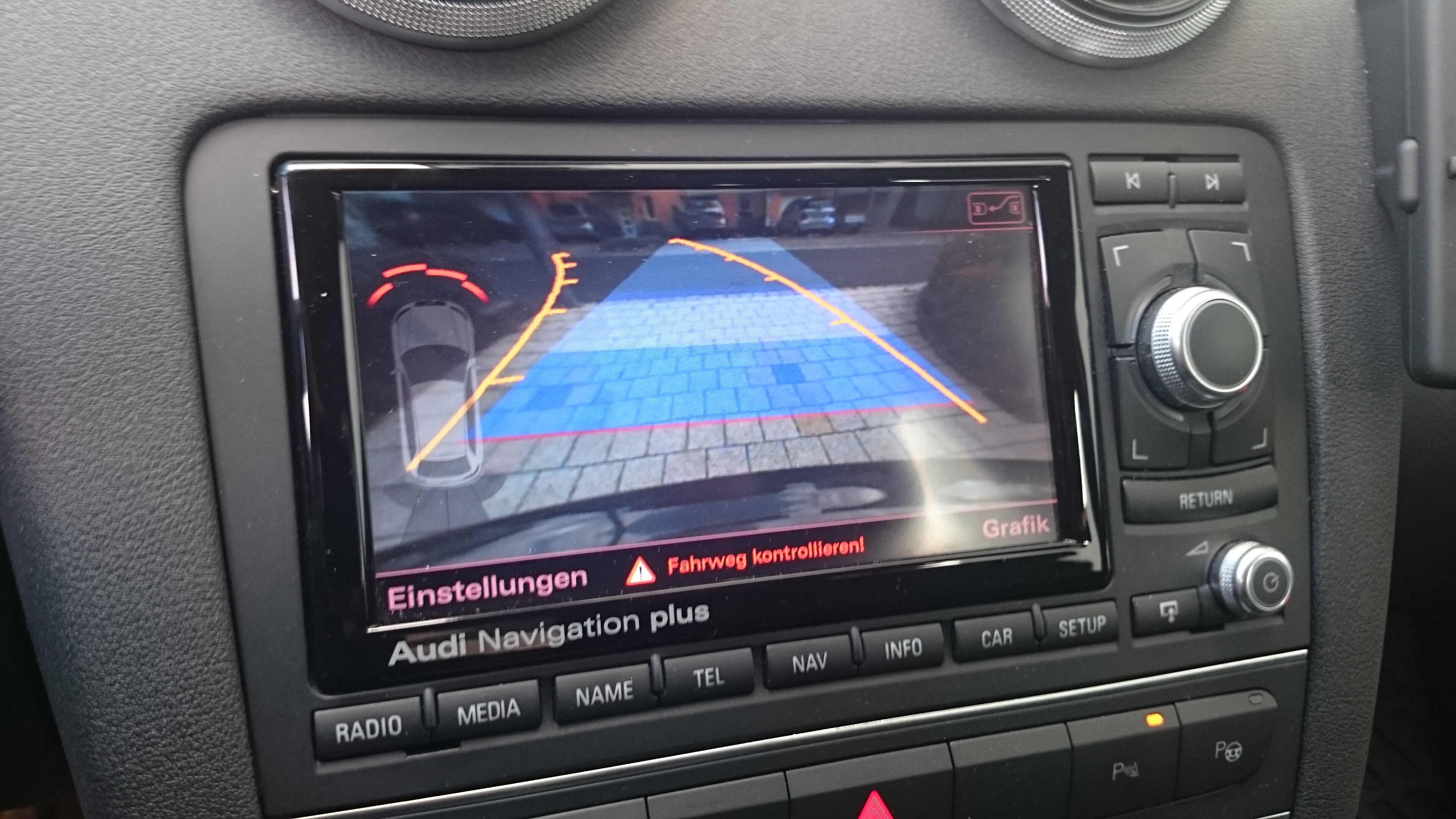

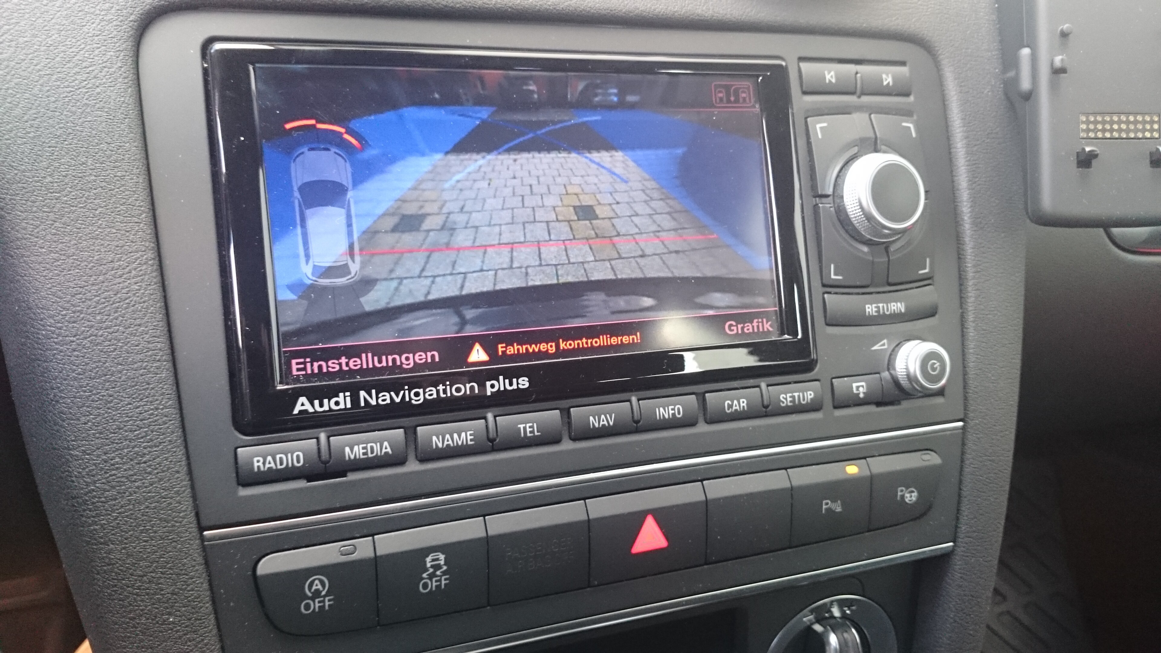

Viele (ich auch) haben die R8 RFK verbaut.
Sind auch identisch die gleichen Bilder (bei mir nur 7" :hurra: ), wie ich es in meinem A5 mit MMI 3G plus habe, mit PDC hinten und vorne und RFK.
Ist ja wohl die komplette Technik der RNS-E 193 MEDIA übernommen plus noch einiges ergänzt.
Rainer nein ganz andere Technik dahinter 😉
