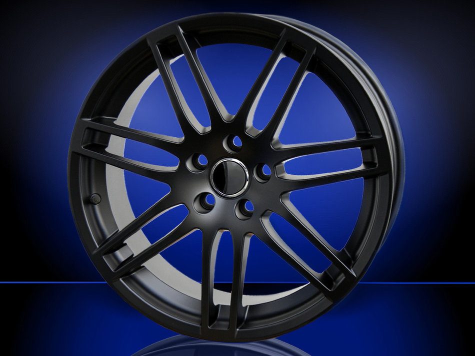

ich hab heute ein Angebot bekommen. Und zwar sind das die Audi RS4 Nachbauten (Schwarz) 8,0 x 18 Lochkreis 5x112 ET45/35 MZ. 66,6mm oder 57,1mm mit original Tüv-Teilegutachten, Radschrauben und Nabendeckel, neu & original verpackt für 550 €. Da ich mich mit Felgen nicht so gut auskenne, wollte ich wissen ob das ein guter preis ist und ob die auch ohne jegliche Umbauten auf meinen A3 mit Ambition Sportfahrwerk passen? Und welchen Reifen müssen da drauf? Im Anhang ist auch ein Bild dabei :slight_smile:

Hallo!
8x18", ET45, MZ 57,1, 225/40er Reifen. Berühmte Schraube und ggf die Kante an den Hinterachsradkästen entfernen (Suchfunktion "berühmte Schraube").
Optisch würde ich dir dann aber dringend zu einer Tieferlegung raten, da 18" und ein Ambitionfahrwerk einfach nur bescheiden aussehen.
Raoul

Also klar sieht das schon geiler aus aber ich finde das mit den 19 Zöllern und Ambition-Fahrwerk nicht so schlimm. Naja werd ich mir mal überlegen. Der Preis von 550 € ist jedenfalls super. Nur das ich mir dann noch passende Reifen für ungefähr genauso viel kaufen müsste :frowning:
Ist das von dir gepostete Bild nur ein Beispiel oder sind das die Felgen die du überlegst dir zu holen?
Wenn letzteres der Fall ist sieht mir das stark nach ebay Felgen aus und zu denen findest du einiges i Netz im Hinblick auf negative erfahrungen.
Was ist denn der Herrsteller der Felgen?
Von den Dimensionen her sollte das passen
Ja das sind die ebay felgen. Ich würde die dann halt noch günstiger bekommen durch nen kumpel. Aber was denn für negative bewertungen. Hab bis jetzt nix darüber gefunden? Die Felgen sind von LS-Cardesign… hier ist der link:

Wheelworld und MAM bieten diese Felge ebenfalls an. Die MAM-Felge ist allerdings nur über Händler zu beziehen. Ich weiß nicht, ob ich mir Felgen über eBay holen würde…

felgen sehen ja echt gut aus, aber erwarte keine große qualität.
hab da schon von unregelmäßgikeiten in der felgenbreite und von lackabblättern gehört.
bin nicht so überzeugt von diesen nachbau felgen bei ebay.
für die ewigkeit sind die nix!
wer einmal falsch spart kauft 2 mal.
Denk ma über die MAM Felgen nach. Sehen genauso aus und sind qualitätiv hochwertiger.
