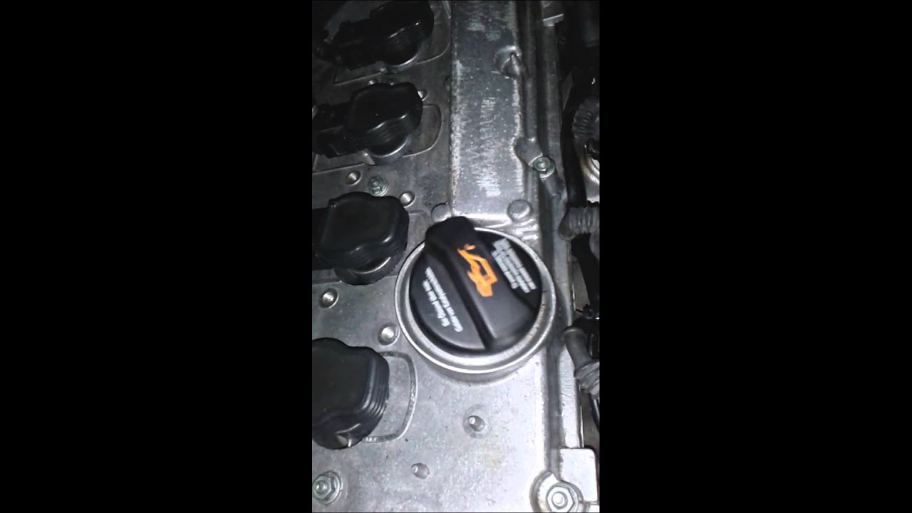

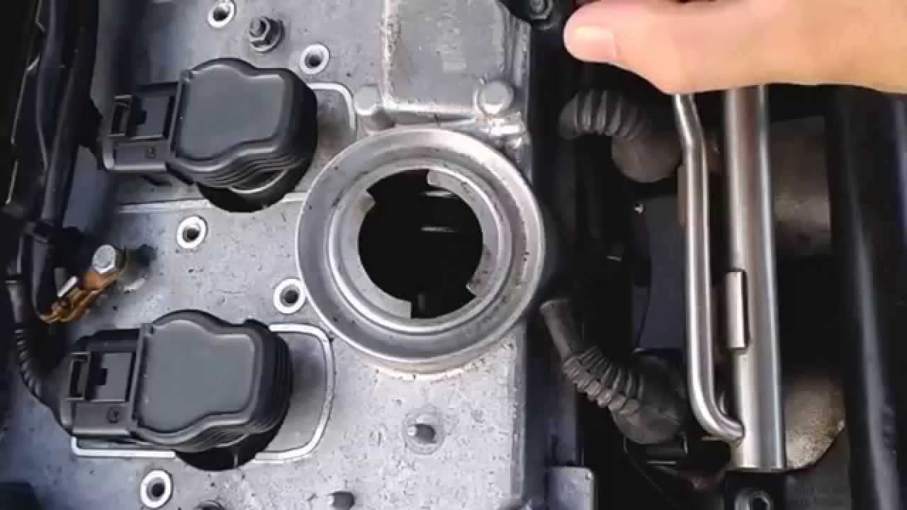

Geht:
Geht nicht:
und so wie bei dem zweiten Video (nicht ganz so stark) ist es zz beim 1.6er FSI
Der 2. Link stimmt zwar aktuell nicht, habe es aber gefunden.
Im Video ist der Deckel stark angesaugt - dies ist natürlich viel zu stark (evtl. war dort ein Rückschlagventil defekt?!)
Aber ich bleibe dabei - es müsste eher ein geringer Unterdruck herrschen.
