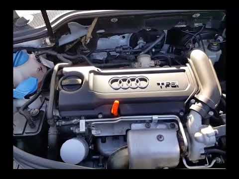

Hier ein Soundfile vom Kaltstart meines Audis.
Eure Meinungen? Steuerkette? Oder doch Wasserpumpe ? Oder doch was anderes.
