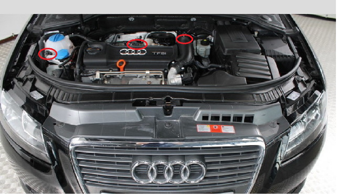

Zusätzliche Frage: Für was sind die 3 Sensoren (im roten Kreis) zuständig ?

Könnte mir nun jemand noch sagen, was das für 3 Sensoren im angehängten Bild sind ?
