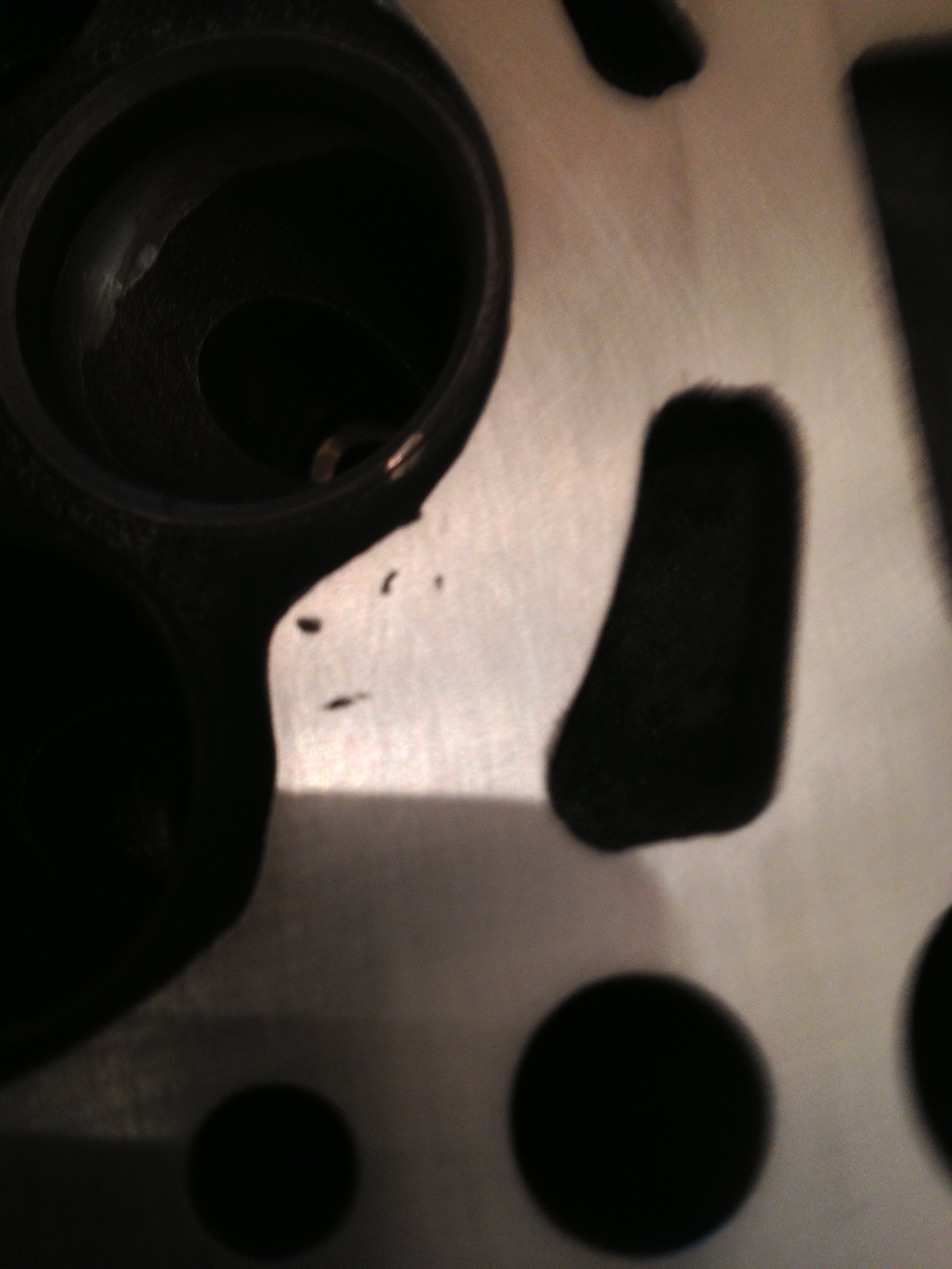

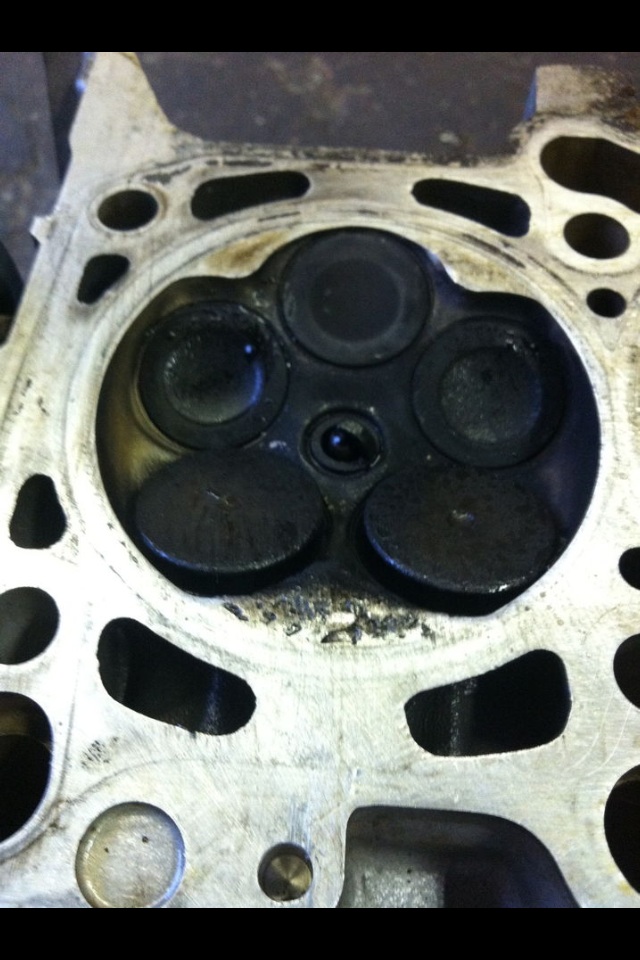

Hab vor ca 1 Woche mal meinen Kopf runter gebaut , da ich gerade dabei binn meinen motor zu überholen und musste feststellen das der zylinderkop Beschädigungen aufweißt :frowning:
Hab ihn dann auf Arbeit 2/10tel geplant in der Hoffnung das die Beschädigungen ( Bild 2 ) verschwinden .
Leider sind sie immernoch leicht vorhanden .
jetzt stell ich mir die fragen ob ich den Kopf so wieder verbauen kann oder nicht
Also Bild 2 = vorher
Bild 1 = nach dem planen
Gruß Andre
würd das so verbauen bevor ich was neues kaufe. Du kannst das ja offensichtlich alles selber machen…
Wenn die Ventilsitze und die Ventile nichts haben und sauber abdichten wüede ich ihn so verbauen.
Also Ventile haben nichts abbekommen :wink:
Dicht sind sie auch , da ich sie neu eingeschliffen habe :wink:
