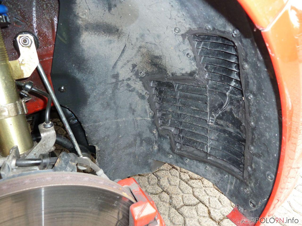

Eine Möglichkeit wäre evtl. S3 Radhausschalen zu verbauen bzw. deren Belüftungsöffnungen zu übernehmen…
So wie zum Beispiel hier: http://www.polo9n.info/Foto/picupload-hummel-17332-4610.jpg
Dies sorgt bereits für einen leichten, aber kontinuierlichen Luftstrom (ganz ohne zusätzliche Schläuche) und sollte für die kleine 256er Bremse schon völlig ausreichen.
