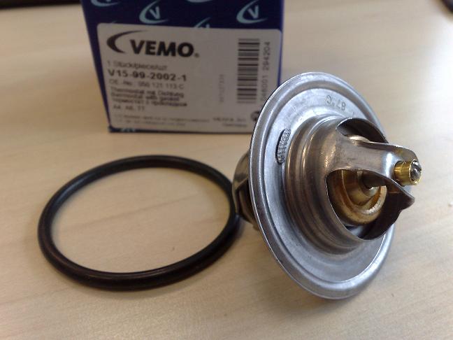

Nachdem ich dem Tempsensor getauscht habe und die Sache immernoch nicht flutscht, habe ich mir jetz auch ein neues Thermostat und eine Dichtung geordert…
Der Lieferant hat mir nach der Bestellung ne E-mail geschickt das es momentan keine Dichtungen bei denen gäbe und jetz war aber EINE Dichtung bei dem Thermostat dabei (siehe Bild)…
Brauch ich nur diese Dichtung, oder gibts da zwei verscheidene??
:confused:
Auf dem Thermostat steht das es bei 87°C öffnet, is das i.O. so?

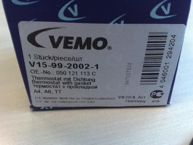

Ausserdem verwirrt mich noch die Aufschrift auf dem Etikett, "A4, A6, TT"…
Passt das jetz überaupt, oder haben die mir wieder Sch***** geliefert??
Danke im Vorraus!!
Gruß Lucas

die Teilenummer 050 121 113C auf dem Bild passt für den 150 PS (MKB: ARY,AWP,AUQ,AUM,AGU). Arbeitsbereich 87°C ist auch OK, also keine Panik ist schon für den A3. Es wird nur 1 Dichtring (der auf dem Bild) benötigt.
Es gäbe noch 050 121 113B (MKB: APX,BAM,BFV). Arbeitsbereich 80°C
