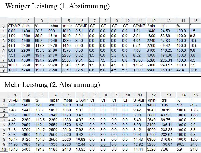

Trotzdem ist mir beim Loggen letzte Woche aufgefallen, dass das Problem mit der Zündwinkelrücknahme deutlich verkleinert wurde jedoch nicht verschwunden ist.
Nun zündet er zwar dauerhaft vor OT, jedoch schafft er nicht ganz den programmierten Zündwinkel.
Woran könnte das liegen?! Oder könnte das sogar normal sein?!

Die Messintervalle, also die Abtastrate kannst du nicht direkt einstellen. Die stellt sich sozusagen automatisch ein und hängt davon ab, wieviele MWB du aufzeichnest. Kurz gesagt:
-Viele MWB --> schlechte/geringe Abtastrate
-Wenig MWB --> schnellere/höhere Abtastrate
In deiner Tabelle 2 sieht man, dass du MWB 20 aufgezeichnet hast und auf Zyl 1 und 2 die "Probleme" hast. Leider wird in MWB 20 nicht die Drehzahl mit aufgezeichnet sondern nur die Zündwinkelrücknahme Zyl 1-4
Daher würde ich dir empfehlen NUR(!!!) den MWB 22 aufzuzeichnen. Dort steht dann Zylinder 1 und 2 drin und anstelle von Zylinder 3 und 4 ist dann die Last und die Drehzahl mit drin.
Dass die Abstimmung mit 102 Oktan gemacht wurde halte ich nicht für sonderlich gut. Ich bevorzuge immer die Abstimmungen mit ~2 Oktan zu machen was man schlussendlich fährt. Eine gute Abstimmung ist immer nahe der Klopfgrenze. Wenn du jetzt baer mit der Oktanzahl "bescheißt", sodass du bisschen mehr Zündung fahren kannst läuft man halt immer gefahr, dass der Motor dann im Fahrbetrieb zu stark an der Klopfgrenze ist und das Steuergerät immer wieder Regeln muss.

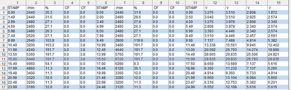

Log mal die Klopfsensorspannungen
22+26
mache ich und poste das ergebnis nach der fahrt!
so im anhang die logfahrt im 3. Gang
habe nun weniger auf einmal aufgenommen, damit die Lücken kleiner werden.
Da die Log Dateien zu lang sind, um sie als Bild anzuhängen, poste ich hier einen Link, unter dem man zugriff auf die Dateien direkt erhält.
