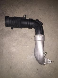

so habe heute mal in den schlauch reingepustet, war sehr lecker
es ist in der verbindung zw. 2 Ansaugschlauch teilen undicht.

Der Originale Schlauch ist mit einer Schelle fest und zusätzlich verklebt. Ist eine bescheidene Arbeit den im Ganzen auszubauen.
Beim A3 1.8T ist der Ansaugschlauch bzw. der untere Metallstutzen mit einer Schraube am Lader befestigt. Der Forge Ansaugschlauch wird dann mit einer Schelle befestigt.

update. forge schlauch und downpipe mit 200 zeller ist eingebaut. Bin sehr zufrieden mit der Leistung. Die Luftmasse habe ich heute gemessen,
bei 6350 u/min waren es 154 g/s. Vmax war heute 240 laut tacho.Davor mit orig. schlauch waren es max 134g/s.
